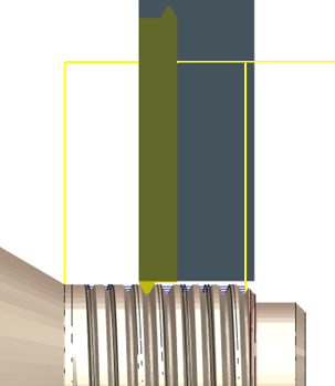

    stratégie Tournage de filetage
Tournage d’un filetage sur le diamètre extérieur de la pièce.
