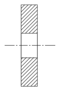

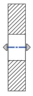

Pour modifier la longueur d’un trait d’axe, sélectionnez un trait d’axe et utilisez les poignées en forme de flèche grises pour ajuster la longueur.
trait d’axe par défaut trait d’axe sélectionné trait d’axe modifié
Trait d’axe par défaut Trait d’axe sélectionné Trait d’axe modifié
