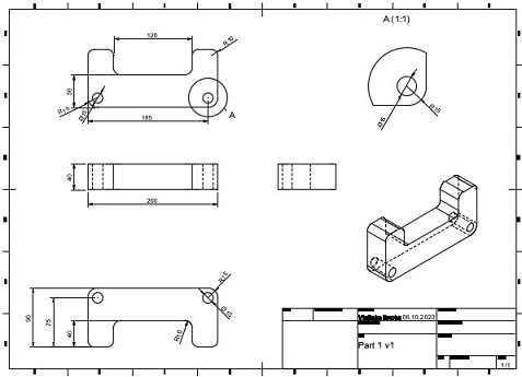

Dans la boîte de dialogue Cotation automatique, choisissez la stratégie de cotation la mieux adaptée à votre dessin.
Personnalisez la stratégie sélectionnée.
Appuyez sur Enter ou cliquez sur OK.
Les cotes sont personnalisées et s’affichent sur la feuille.

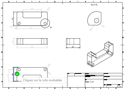

Dans la zone de dessin, identifiez la cote que vous souhaitez déplacer.

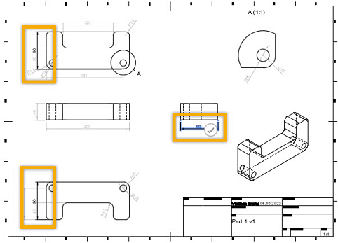

Cliquez sur la cote à déplacer. Notez que les autres cotes s’estompent à l’arrière-plan et que les emplacements alternatifs de la cote sélectionnée apparaissent.

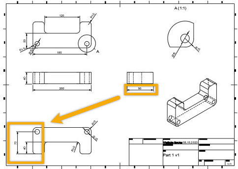

Cliquez sur le nouvel emplacement souhaité et confirmez-le en cliquant sur la coche verte.
Dans la boîte de dialogue Cotation automatique, cliquez sur OK.
La cote s’affiche au nouvel emplacement.
