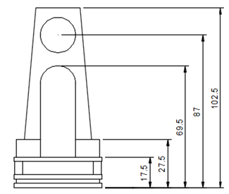

L’outil Cotes superposées permet de créer des cotes mesurées dans la direction X ou Y, par rapport à un point d’origine sélectionné dans une vue de dessin.
Définissez le point d’origine (0,0) dans la vue de dessin, placez la cote d’origine sur la feuille, puis cliquez pour placer d’autres cotes. Faites glisser le curseur dans la direction dans laquelle vous souhaitez définir la cote, puis placez le libellé et la ligne de repère de la cote sur la feuille.
Comme elles assurent une distance de décalage précise par rapport au point d’origine, les cotes superposées évitent que des erreurs soient amplifiées.
Vous pouvez créer un point d’origine distinct pour chaque vue de dessin. La cote d’origine affiche un glyphe lorsque vous placez le curseur dessus.

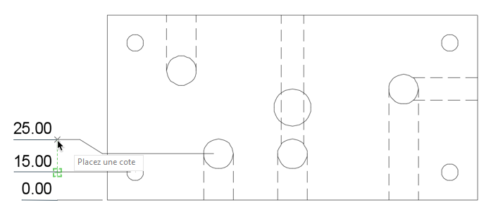

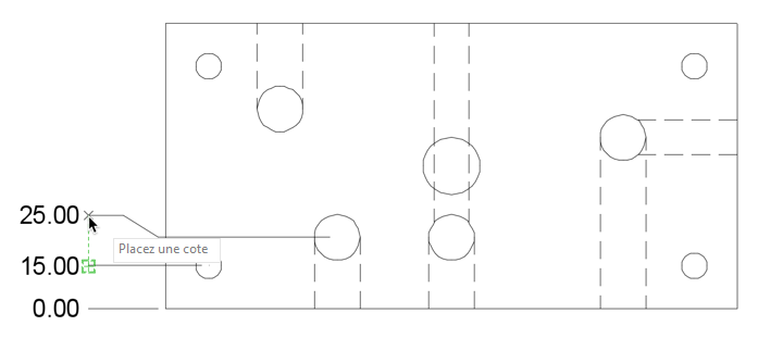

Les cotes superposées s’affichent différemment pour les normes de dessin ASME et ISO :
ASME : la valeur de la cote s’affiche à côté de la ligne de cote :
ISO : la valeur de la cote s’affiche au-dessus de la ligne de cote :

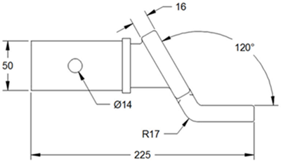

L’outil Cote angulaire crée une cote qui mesure l’angle entre deux arêtes, entre deux points ou sur une arête arrondie.
Sélectionnez deux arêtes, courbes ou points, puis placez la cote sur la feuille.
L’outil Cote de rayon crée une cote qui mesure le rayon d’une arête arrondie.
Sélectionnez une fonction arrondie telle qu’un congé, un perçage, une sphère ou un cylindre, puis placez la cote sur la feuille.
L’outil Cote de diamètre crée une cote qui mesure le diamètre d’une arête arrondie.

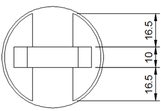

L’outil Cote de ligne de base crée plusieurs cotes linéaires qui mesurent la distance par rapport au même point de base.
Sélectionnez une cote linéaire existante, puis sélectionnez des points pour créer d’autres cotes linéaires à partir du même point de base.
L’outil Cote en série crée une série de cotes linéaires qui mesurent la distance par rapport à l’extrémité de la cote précédente.
Sélectionnez une cote linéaire existante, puis sélectionnez des points pour créer d’autres cotes linéaires à partir du point précédent de la chaîne de cotes.
