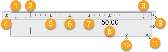

Ajuster l’indentation, les tabulations et la taille de la zone de texte
diagramme de la zone de texte multiligne
  1. Marqueur de retrait de la première ligne : faites glisser le curseur pour définir un retrait à gauche appliqué à la première ligne de chaque paragraphe.
  2. Marqueur de retrait négatif de la première ligne : faites glisser le curseur pour définir un retrait à gauche appliqué à toutes les lignes de chaque paragraphe, sauf à la première.
  3. Marqueur de retrait à droite : faites glisser le curseur pour définir un retrait à droite appliqué à toutes les lignes.
  4. Bouton de style tabulation : cliquez sur ce bouton pour parcourir les différents styles de tabulation.
  5. Taquet de tabulation gauche : cliquez sur la règle pour placer un taquet de tabulation et aligner le texte sur le bord gauche de cette position. Faites glisser le taquet de tabulation le long de la règle pour ajuster sa position. Faites glisser le taquet de tabulation en dehors de la règle pour le supprimer.
  6. Taquet de tabulation central : cliquez sur la règle pour placer une tabulation et centrer le texte sur cette position.
  7. *Taquet de tabulation droit * : cliquez sur la règle pour placer un taquet de tabulation et aligner le texte sur le bord droit de cette position.
  8. Taquet de tabulation décimal : cliquez sur la règle pour placer un taquet de tabulation et aligner les décimales apparaissant dans le texte sur cette position.
  9. Poignées horizontales : faites glisser ces poignées pour redimensionner la zone de texte horizontalement.

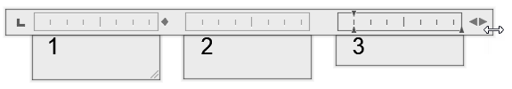

    • Pour plusieurs colonnes, faites glisser la poignée dans la règle au-dessus de la dernière colonne afin d’ajuster l’espacement entre les colonnes.
    exemple d’espacement entre colonnes
  10. Poignée verticale : faites glisser cette poignée pour redimensionner la zone de texte verticalement.
  11. Poignée d’angle : faites glisser cette poignée pour redimensionner la zone de texte verticalement et horizontalement.
