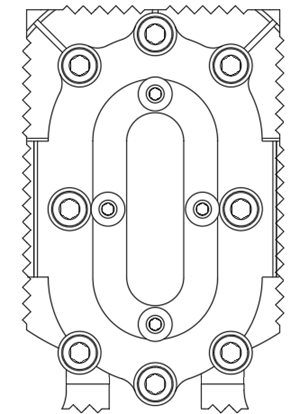

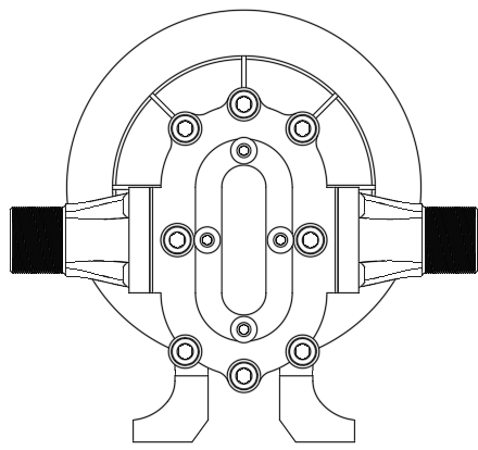

Cadrer la vue : avant Cadrer la vue : après
Vue avant le cadrage Vue cadrée
Remarque : vous ne pouvez cadrer une vue qu’une seule fois.
