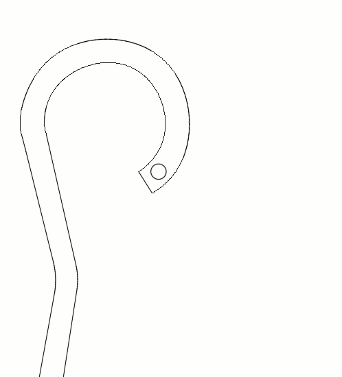

Créer les cotes min. et max. de la courbe
Découvrez comment utiliser l’outil Cote min. et max. de la courbe pour mesurer la distance minimale ou maximale entre une arête et une courbe ou entre deux courbes dans l’espace de travail Dessin de Fusion.
  1. Dans la barre d’outils, sélectionnez Cote > Cote min. et max. de la courbe icône de cote min. et max. de la courbe.
  2. Sur la feuille, sélectionnez la première arête ou courbe.
  3. Sélectionnez la seconde arête ou courbe. Sélectionnez une courbe si vous avez sélectionné une arête à l’étape précédente.
  4. Déplacez le curseur pour positionner la cote.
  5. Cliquez pour placer la cote sur la feuille.
La cote s’affiche sur la feuille.
exemple de cote min. et max. de la courbe
