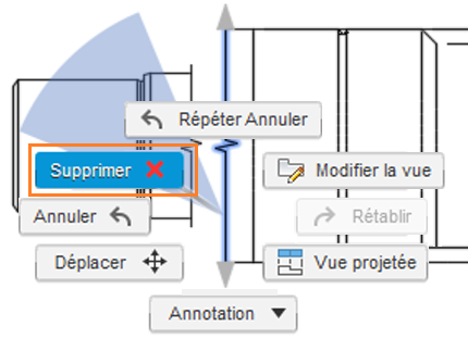

Utilisation du menu de marquage
  1. Dans la vue présentant la coupure, sélectionnez une ligne d’interruption.
  2. Cliquez avec le bouton droit de la souris et choisissez Supprimer.
supprimer la vue interrompue
La vue s’affiche sans la coupure.
