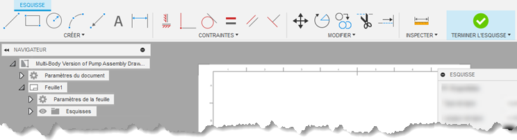

environnement contextuel Esquisse
Dans l’environnement contextuel Esquisse, vous pouvez créer, contraindre, modifier et mesurer la géométrie et le texte d’esquisse.
Les esquisses de dessin appartiennent à la feuille de dessin et apparaissent dans le navigateur, au sein du nœud Feuille.
