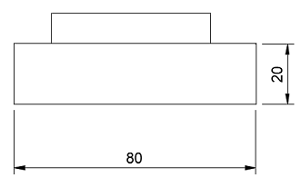

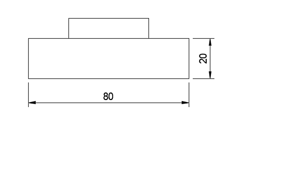

| Flèches par défaut | Flèches inversées |
Cliquez avec le bouton droit de la souris sur une cote, choisissez Inverser les flèches dans le menu contextuel, puis sélectionnez les flèches à inverser.
