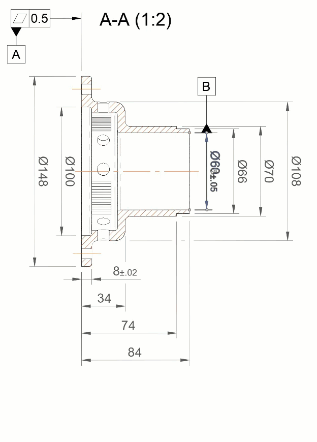

Découvrez comment utiliser l’outil Faire correspondre les cotes pour copier le format de la cote sélectionnée dans l’espace de travail Dessin de Fusion.
Les cotes sélectionnées ont maintenant le nouveau format.
Cliquez avec le bouton droit sur une cote, sélectionnez Faire correspondre la cote dans le menu, puis sélectionnez les cotes une par une ou faites glisser le curseur pour sélectionner toutes les cotes auxquelles vous souhaitez appliquer le format.
