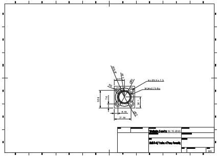

Les objets de la feuille sont désormais réorganisés, retriés et redimensionnés.

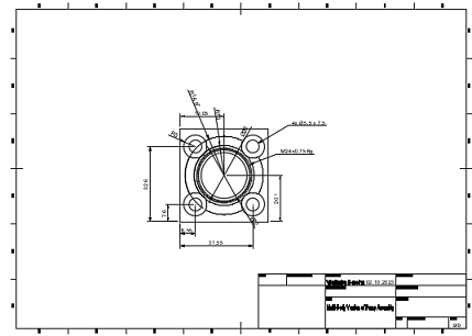

avant cadrage après cadrage
Avant cadrage Après cadrage
