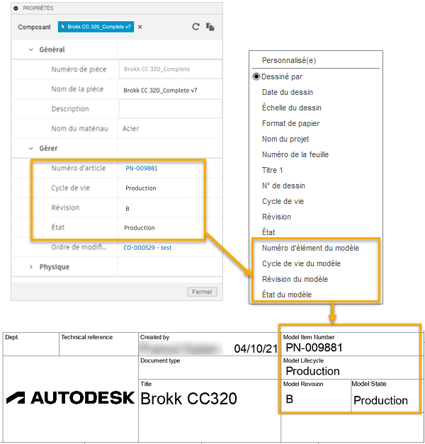

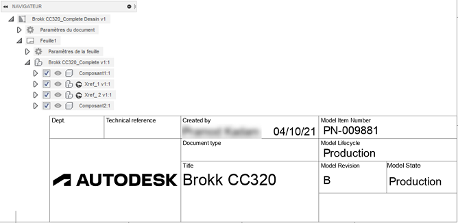

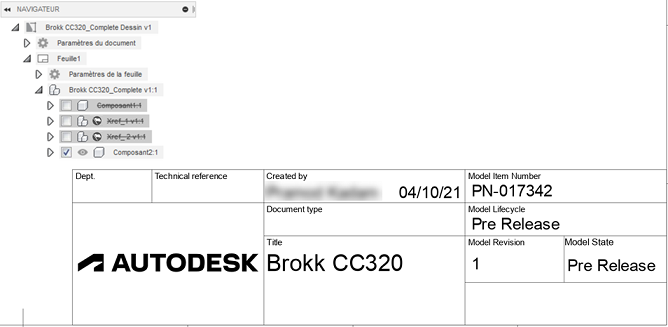

    Fusion Manage Extension
    Cette fonctionnalité fait partie d’une extension. Les extensions permettent d’accéder de manière flexible à des fonctionnalités supplémentaires dans Fusion. En savoir plus.
    • Gérer le cycle de vie des dessins
    • Gérer les numéros de dessin
    • Gérer la révision des dessins
    • Gérer l’état des dessins
      Les attributs Fusion Manage Extension suivants incluent les propriétés du modèle.
    • Numéro d’élément du modèle
    • Cycle de vie du modèle
    • Révision du modèle
    • État du modèle
    Manage Extension – attributs
