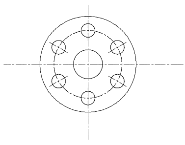

L’outil Marque de centre se trouve dans la barre d’outils sous le groupe d’outils Géométrie.
L'outil crée une marque centrale avec des lignes d'attache pour les cercles complets ou les perçages et des marques centrales sans lignes d'attache pour les arcs ou les arêtes de congé.
Pour modifier la longueur de dépassement d’une marque de centre, sélectionnez une marque de centre existante et utilisez les poignées en forme de flèche grises pour ajuster la longueur.
| Marque de centre par défaut | Marque de centre sélectionnée | Marque de centre modifiée |

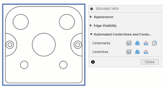

Créez automatiquement des marques de centre pour tous les perçages d’une vue en ajustant les paramètres Marques de centre et traits d’axe automatisés dans la boîte de dialogue Vue de dessin. Vous pouvez effectuer cette opération lors de la création de la vue ou ultérieurement en cliquant deux fois sur la vue.
Des marques de centre sont créées pour les types de perçage sélectionnés.
