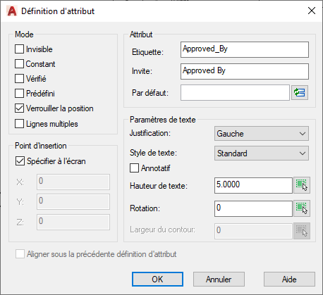

Dans AutoCAD, créez des définitions d'attribut dans le fichier DWG.
Sur la ligne de commande dans AutoCAD, saisissez la commande ATTDEF.
La boîte de dialogue Définition d'attribut s'affiche.

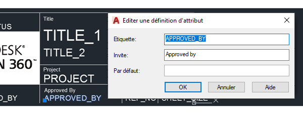

Ajouter une étiquette.
Les étiquettes identifient l'emplacement du texte dans le dessin et s'affichent uniquement dans AutoCAD.
Ajoutez une invite.
Les invites sont le texte qui affiche la zone de dessin dans Fusion, pour identifier l’attribut.
Ajoutez du texte par défaut (facultatif).
La valeur par défaut est la valeur d'attribut qui s'affiche par défaut.
Placer l'étiquette dans le fichier DWG.

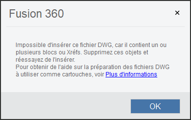

Si votre fichier DWG contient des blocs, des blocs imbriqués, des définitions de bloc ou des xrefs, il n'est pas inséré. Le message d'avertissement suivant s'affiche :
Fusion supprime automatiquement les champs, les géométries 3D, les objets personnalisés et les objets de géolocalisation.
