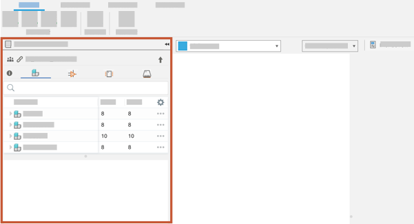

Lorsque vous chargez une bibliothèque personnalisée, le groupe de fonctions Gestionnaire de contenu s’ouvre automatiquement. Le Gestionnaire de contenu permet de créer, d’afficher et de modifier des éléments tels que des composants, des symboles, des encombrements et des modules 3D.
- Sélectionnez l’une de ces ressources pour afficher les détails correspondants dans la partie inférieure du volet.
- Double-cliquez sur une ressource pour afficher l’éditeur correspondant au centre de l’espace de travail et apporter des modifications.
- Cliquez avec le bouton droit de la souris sur une ressource pour afficher les options disponibles. Ici, vous pouvez Renommer, Modifier la description, Dupliquer ou Supprimer des ressources de votre bibliothèque.

Figure 1 : emplacement par défaut du groupe de fonctions Gestionnaire de contenu dans une bibliothèque de composants électroniques.
