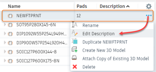

- Dans le Gestionnaire de contenu, cliquez avec le bouton droit de la souris sur la ligne d’encombrement, puis choisissez Modifier la description. Entrez une description pour terminer l’encombrement.
