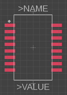

  2. Dans la boîte de dialogue Enregistrer, vérifiez le nom de composant généré automatiquement qui inclut des détails techniques. Laissez le nom tel quel ou modifiez-le, selon vos besoins, puis cliquez sur Enregistrer. Le module et l’encombrement associé sont créés dans la bibliothèque.
    Encombrement SOIC
