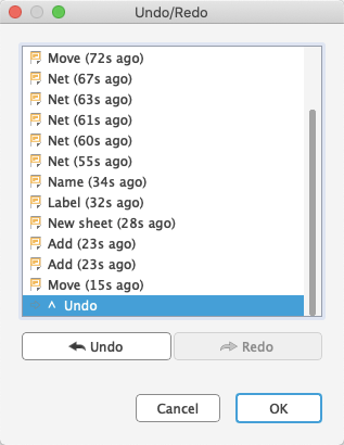

ANNULER/RÉTABLIR
Ces commandes vous permettent d'annuler les commandes précédentes et d'exécuter des commandes qui ont été précédemment annulées. Si vous travaillez avec une paire de schémas et de présentations cohérentes, les commandes ANNULER/RÉTABLIR affichent désormais dans la barre d'état la commande a été annulée/rétablie et si la commande a été initialement exécutée sur le circuit imprimé ou dans l'Éditeur de schémas.
Si vous saisissez ANNULER LA LISTE dans la ligne de commande, une boîte de dialogue contenant l'intégralité du contenu du tampon d'annulation s'ouvre. Vous pouvez également utiliser le menu Modifier/Annuler/Rétablir la liste... Ici, vous pouvez annuler un certain nombre d’actions et les laisser se rétablir.
Liste de actions à annuler/rétablir
La fenêtre Annuler/Rétablir affiche la liste des actions récentes. Entre parenthèses, vous trouverez des informations sur la date de cette opération. Utilisez la souris, les touches haut/bas ou les boutons Annuler et Rétablir pour placer le séparateur. Cliquez sur OK si vous êtes sûr de vouloir annuler toutes les actions répertoriées sous le séparateur.
Attention :
C'est un outil très puissant ! En revenant à la liste ANNULER (ce qui peut être effectué en un seul clic de souris) et en exécutant une nouvelle commande, le tampon d'annulation est tronqué à ce stade et il n'y a aucune possibilité de revenir en arrière ! Utilisez-le avec précaution !
