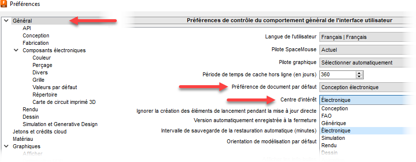

  1. Dans la barre d’application située dans l’angle supérieur droit, cliquez sur Mon profil.
  2. Sélectionnez Préférences.
  3. Vérifiez les paramètres généraux suivants :
    1. L’option Préférence de document par défaut est définie sur Conception électronique.
    2. L’option Centre d’intérêt est définie sur Électronique. Lorsque Fusion démarre, le nouveau type de document est un document de conception électronique.
    Paramètres généraux des préférences
  4. Développez la liste des préférences de composants électroniques. Cliquez sur chaque élément de la liste pour gérer les préférences.
