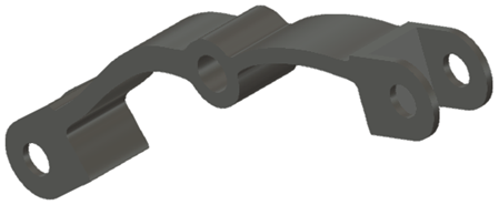

aperçu de la conception d’un exemple de résultat
Aperçu de la conception d’un exemple de résultat.
