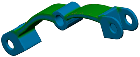

En plaçant le curseur sur la légende Référence de contrainte, vous pouvez afficher des explications sur les couleurs de la carte.
vue des contraintes d’un exemple de résultat
Vue des contraintes d’un exemple de résultat.
