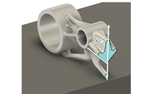

Angle de saillie Indique l’angle le plus grand entre une face de la forme et la direction de construction pour laquelle un objet peut être imprimé en 3D sans supports. La taille de l’angle dépend des paramètres de matière, de machine et de processus. La taille par défaut de 45° convient à la plupart des processus additifs.
fabrication additive - angle de saillie

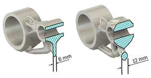

Épaisseur minimale Indique la valeur type minimale du diamètre de la poutre et de l’épaisseur de la paroi dans les résultats. L’épaisseur minimale des composants structurels dépend des paramètres de matière, de machine et de processus.
fabrication additive - épaisseur minimale
