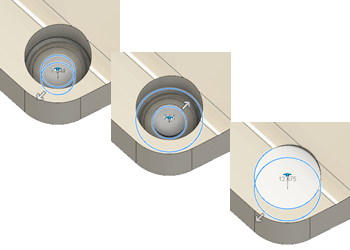

Commencez par sélectionner les deux arêtes circulaires du bas. Répétez l’opération avec les deux arêtes circulaires du milieu, puis avec les deux arêtes supérieures.
exemple de sélection de trou de boulon
Une fois les trois corps créés, appliquez un congé au corps central pour créer la géométrie obstacle de finition.
  1. Dans l’environnement contextuel Modifier le modèle, sous l’onglet Modifier le solide, cliquez sur Créer > Obstacle de connecteur icône Obstacle de connecteur.
  2. Sélectionnez l’arête cylindrique au bas du trou de boulon.
  3. Vérifiez que l’option Extrémité de l’arbre est mise en surbrillance dans la boîte de dialogue Obstacle de connecteur, puis cliquez sur l’arête cylindrique qui marque l’extrémité supérieure du cylindre étroit.
  4. Répétez le processus en commençant par l’arête cylindrique étroite que vous avez précédemment terminée et en finissant par l’arête cylindrique qui marque le début du cylindre large.
  5. Répétez à nouveau le processus en commençant par l’arête cylindrique qui marque la partie inférieure du cylindre large et en finissant par l’arête cylindrique supérieure.

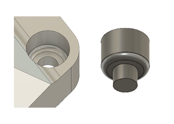

  6. Cliquez sur icône Visible Body1 pour masquer le corps, de sorte que seule la géométrie obstacle que vous venez de créer soit visible.
  7. Dans l’onglet Modifier le solide, cliquez sur Modifier > Appuyer/Tirer icône Appuyer/Tirer.
  8. Sélectionnez la face du corps central.
  9. Tirez le cylindre vers l’extérieur jusqu’à ce qu’il ait le même diamètre que le cylindre plus large, puis cliquez avec le bouton droit de la souris et choisissez OK.
  10. Cliquez de nouveau sur Appuyer/Tirer icône Appuyer/Tirer, puis sélectionnez l’arête inférieure du cylindre central.
  11. Déplacez l’arête inférieure vers le haut jusqu’à ce qu’elle rencontre uniquement l’arête supérieure, ou jusqu’à ce que le congé soit conforme à vos besoins, puis cliquez sur OK.
  12. Dans l’onglet Modifier le solide, cliquez sur Créer > Extrusion icône Extrusion de solide.
  13. Sélectionnez la face supérieure du plus grand corps et tirez-la vers le haut pour vous assurer qu’aucune géométrie n’est créée dans l’espace au-dessus du trou de boulon.
  14. Cliquez sur OK pour fermer la boîte de dialogue Extrusion.
  15. La nouvelle géométrie est automatiquement affectée en tant que géométrie obstacle.
