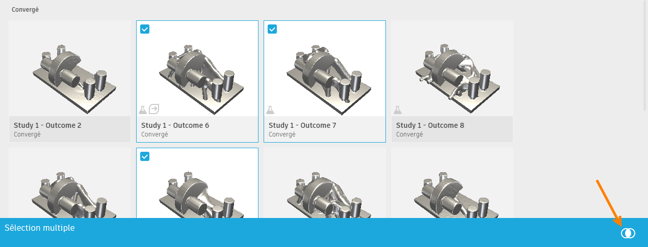

Pour ouvrir la vue de comparaison à partir de l'une des quatre vues principales :
  1. Sélectionnez jusqu'à quatre résultats.
  2. Sur la carte Sélection multiple, cliquez sur icône vue de comparaison.
Exemple 1 : ouverture de la vue de comparaison à partir de la vue Miniature icône vue miniature.
vue de comparaison
