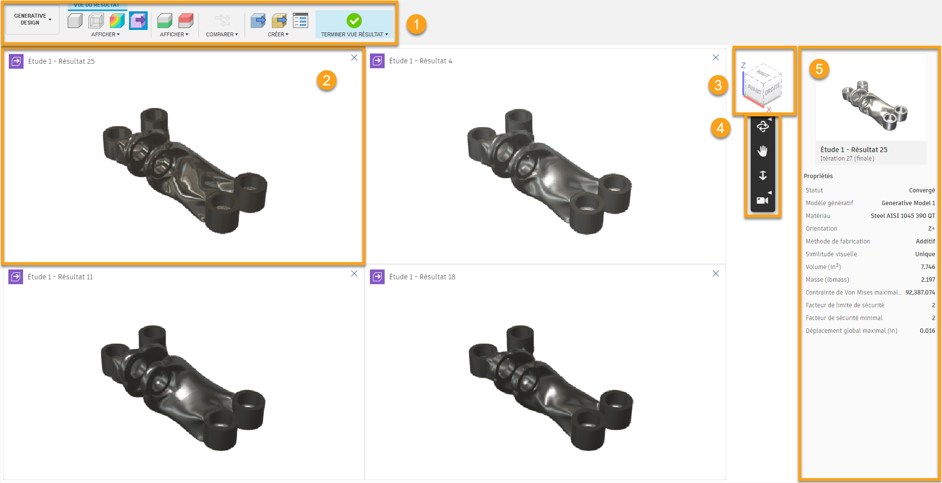

présentation de l’interface utilisateur de la vue de comparaison

1. Environnement contextuel Explorer > onglet Vue de résultat
Utilisez les commandes de cette zone pour afficher la vue 3D, la vue transparente, la cartographie de la distribution des contraintes ou l’aperçu de la conception des résultats. Vous pouvez également afficher les géométries conservées, obstacle et de forme de départ à partir de la configuration de votre étude pour voir de quelle manière elles ont influencé la forme finale. Vous pouvez également ajouter un nouveau résultat pour le comparer aux autres résultats.
Les outils des groupes de fonctions Affichage et Afficher vous permettent de passer d’une vue à une autre.
Groupe de fonctions Affichage
Remarque : vous ne pouvez sélectionner qu’une seule vue à la fois. Par défaut, l’aperçu de conception est sélectionné.
Groupe de fonctions Afficher
Remarque : vous pouvez sélectionner plusieurs vues pour afficher simultanément différents types de géométries d’espace de conception sur le résultat sélectionné.
Groupe de fonctions Comparer
Sélectionnez Comparer pour revenir à l’onglet contextuel Explorer et sélectionnez les résultats à comparer.
Groupe de fonctions Créer
Utilisez les outils du groupe de fonctions Créer pour créer une conception ou une conception de maillage à partir d’un résultat. En outre, vous pouvez ouvrir la boîte de dialogue État de la tâche pour suivre l’état de traitement des tâches génératives.
Terminer la vue de résultat
Cliquez sur Terminer la vue de résultat icône terminer l’exploration pour quitter l’onglet contextuel Vue de résultat et revenir à l’onglet contextuel Explorer.
2. Vue de résultat
Affiche un résultat. Les vues du résultat sont synchronisées et vous manipulez simultanément tous les résultats.
3. ViewCube
Utilisez l’outil ViewCube pour appliquer une orbite à votre conception ou afficher la conception à partir des positions de vue standard.
4. Barre d’outils Vue de résultat
Utilisez ces outils pour appliquer une orbite, un panoramique et un zoom à un résultat. Vous pouvez également faire pivoter le résultat et l’ajuster à la vue.
La barre d’outils se réduit en fonction de la taille de la fenêtre.
5. Volet Propriétés
Affiche une miniature et les propriétés du résultat actuellement en surbrillance.
Vous pouvez personnaliser les propriétés à l’aide de l’option Paramètres de visibilité.
