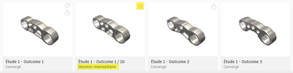

Promouvoir une itération de résultat intermédiaire et l’afficher comme résultat standard dans la vue miniature, la vue des propriétés, la vue du diagramme de dispersion et l’affichage sous forme de tableau.

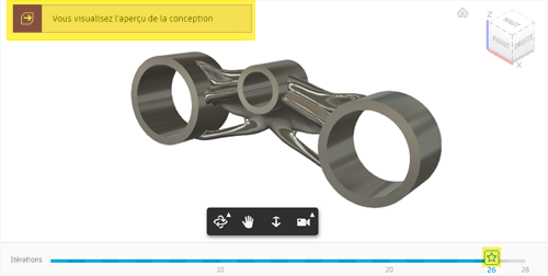

Affichage de l’aperçu de conception pour les itérations de résultats intermédiaires dans la vue de résultat.

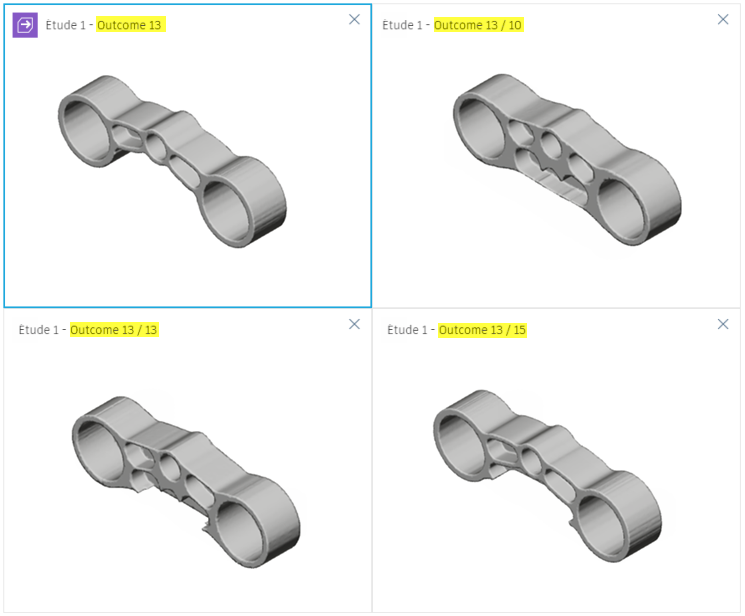

Filtrage d’itérations de résultats intermédiaires dans les vues Explorer.
Comparez et analysez différentes itérations du même résultat.
