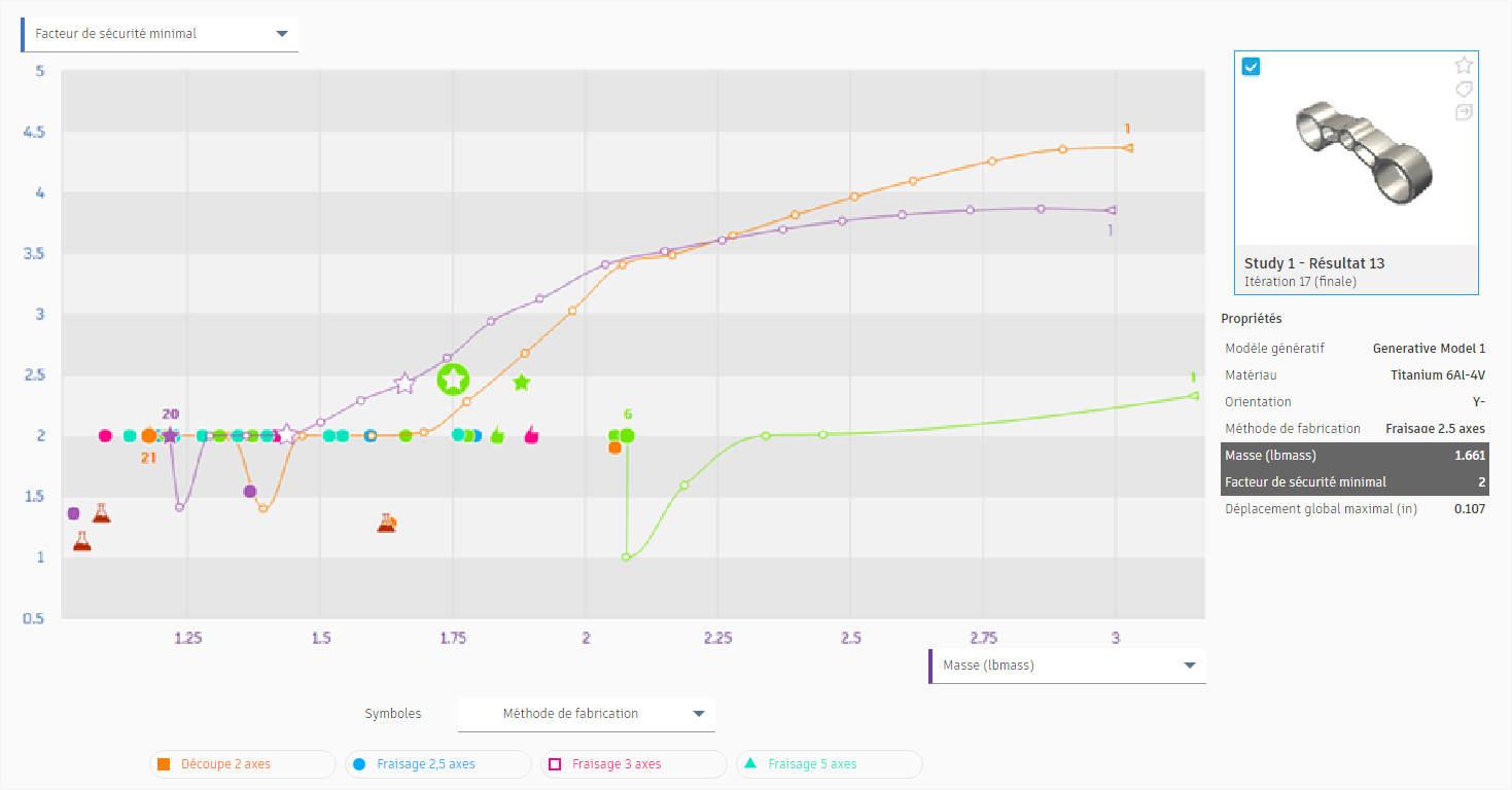

Tendance d’itération
La tendance d’itération affiche le processus d’optimisation d’un résultat dans la vue du diagramme de dispersion.
Pour accéder à cette option, cliquez sur un marqueur dans le diagramme de dispersion, puis, dans le carte de résultat, cliquez sur icône d’affichage des tendances d’itération.
Filtres de résultats – par défaut
La première et la dernière itérations sont numérotées sur la tendance. La première itération, à partir de laquelle commence la tendance d’itération, est marquée par une flèche.
Vous pouvez afficher simultanément une ou plusieurs tendances d’itération.
Pour afficher la tendance d’itération d’un résultat
  1. Dans la vue du diagramme de dispersion, cliquez sur un résultat.
  2. Sur la carte de résultat, cliquez sur icône Affichage de la tendance d’itération.
    Conseil : vous pouvez également appuyer sur la touche Ctrl et cliquer sur un marqueur.
Pour masquer la tendance d’itération d’un résultat
    Conseil : vous pouvez également appuyer sur la touche Ctrl et cliquer sur un marqueur. Pour masquer toutes les tendances d’itération, appuyez sur la touche Ctrl et cliquez sur un espace vide dans le diagramme de dispersion.
