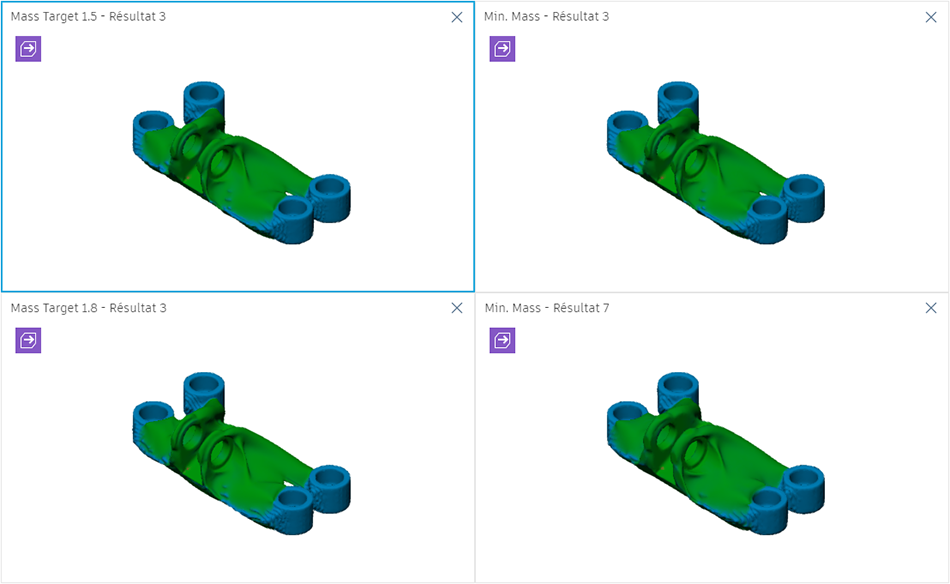

Cette fonctionnalité vous permet d’ajuster les attributs de géométrie, d’analyser diverses charges ou contraintes et de spécifier des exigences de conception uniques sans avoir à créer des projets distincts. En ajoutant une nouvelle étude générative ou en clonant une étude existante, vous pouvez multiplier le champ de votre recherche.
Lorsque vous travaillez avec plusieurs études, vous avez la possibilité de générer les résultats pour une seule étude, des études sélectionnées ou toutes les études incluses dans le projet. Après avoir généré les résultats, vous pouvez utiliser l’espace de travail Explorer pour les filtrer et les trier par étude. Vous pouvez également comparer les différentes variantes de conception provenant de différentes études pour trouver celle qui répond le mieux à vos besoins.
Remarque : Un fichier d’exemple prédéfini avec plusieurs études est disponible dans le panneau de données à l’emplacement suivant : Generative Design Samples > Ready to Explore > Explore_Multiple Studies. Utilisez ce fichier pour explorer les résultats de plusieurs études dans l’espace de travail Explorer.
