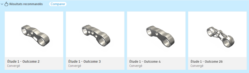

Résultats recommandés
Le moteur de recommandation suggère des résultats recommandés en fonction des critères spécifiés et affiche les quatre principaux résultats pour faciliter la prise de décision. Vous pouvez les trouver dans le volet Résultats recommandés. Vous pouvez les examiner individuellement ou cliquez simplement sur Comparer pour les explorer simultanément dans la vue de comparaison.

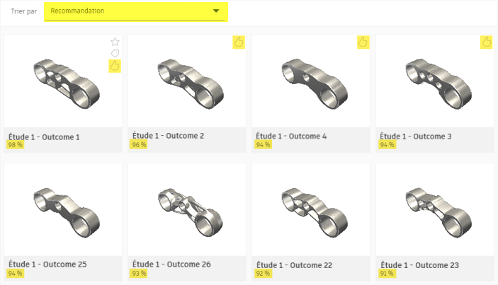

tri par recommandation
En outre, vous pouvez trier les résultats par recommandation. Un classement par pourcentage est appliqué aux résultats selon les critères spécifiés. Les quatre résultats recommandés sont signalés par l’icône icône Recommandé.
