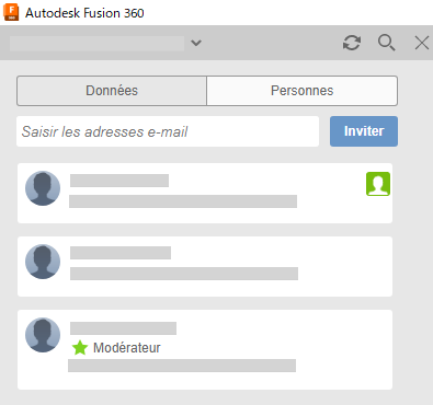

Dans le Fusion panneau de données  :
  1. Pour inviter des utilisateurs à participer à un projet, dans la partie supérieure du panneau de données, cliquez sur l’onglet Personnes onglets Données et Personnes.
  2. Entrez l’adresse e-mail de l’utilisateur de Fusion auquel vous souhaitez octroyer l’accès au projet. Une fois ajouté, l’utilisateur reçoit un e-mail l’informant de son ajout.
  3. Cliquez sur Inviter.
La liste des utilisateurs invités à un projet s’affiche dans le panneau de données. Le modérateur du projet (à savoir, l’utilisateur qui l’a créé) est signalé par une étoile verte icône Modérateur et le libellé « Modérateur ».

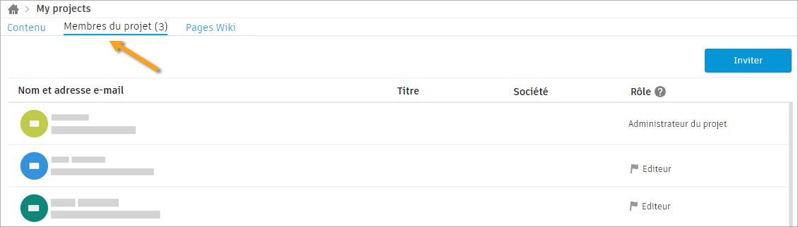

De le client Web Fusion :
  1. Ouvrez un projet dans le client Web Fusion.
  2. Cliquez sur l’onglet Membres du projet.

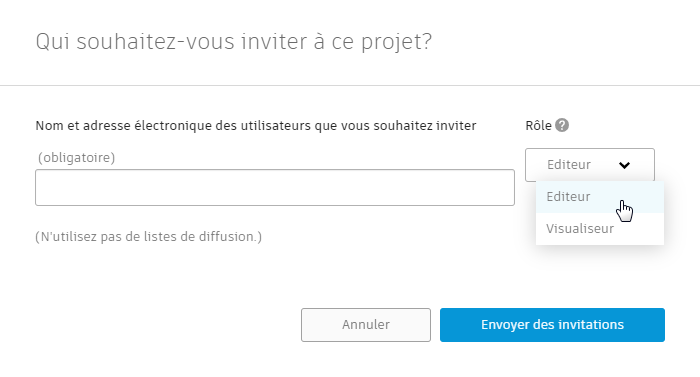

  4. Entrez la ou les adresses e-mail.
  5. Sélectionnez le rôle du ou des utilisateurs invités.
  6. Cliquez sur Envoyer des invitations.
    Invitation à adhérer à un projet
Remarque : pour inviter plusieurs utilisateurs à la fois avec le même rôle, appuyez sur Entrée après avoir entré chaque adresse e-mail, ou séparez les adresses e-mail par des virgules.
