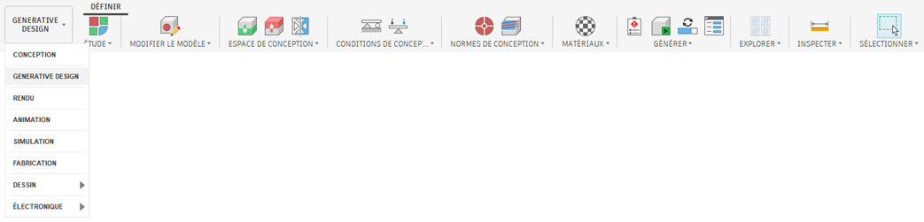

Pour utiliser Generative Design, vous devez travailler dans l’espace de travail Generative Design, accessible à partir de la liste du menu Espace de travail.

Si vous ne voyez pas l’espace de travail Generative Design, regardez cette courte vidéo :

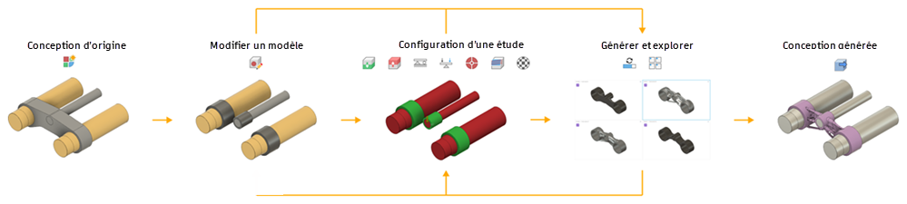

Dans l’espace de travail Generative Design, utilisez les outils pour passer en revue les différentes étapes de création d’une pièce de conception générative. Ces étapes sont les suivantes :
Exemple de workflow typique permettant de générer des résultats avec Generative Design dans Fusion
Pour vous familiariser avec l’espace de travail Generative Design, ses outils de base et le workflow principal, reportez-vous au Didacticiel : Démarrage rapide avec la pièce GE.

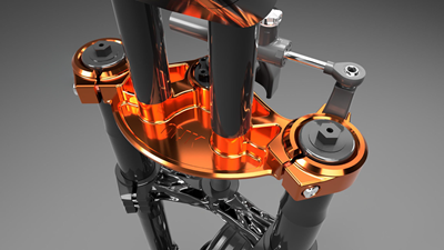

RÉSULTATS FABRICABLES Évaluez plusieurs méthodes de fabrication à l’aide de Generative Design et découvrez des solutions pour améliorer et optimiser la durabilité des produits, puis éliminer les zones de faiblesse. MJK Performance a utilisé la conception générative pour créer un ensemble de trois brides pour une moto de course d’accélération. Les conceptions obtenues n’étaient pas seulement plus légères et plus solides, mais également plus élégantes et entièrement usinables sur un fraisage 2,5 axes. En savoir plus. |
