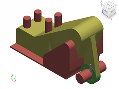

Une forme de départ est l'un des types de géométrie de l'espace de conception. Vous l’affectez à un corps pour optimiser une conception existante ou influencer la forme de la conception générée.
La forme de départ est facultative. Si vous ne l'utilisez pas, vous obtenez des résultats plus variables.
Vous pouvez affecter la forme de départ à un seul corps de votre étude. Elle doit être en contact avec tous les corps de géométrie conservée.
Affectez ce type de géométrie à l’aide de l’option Forme de départ
. Vous pouvez y accéder à partir du panneau Espace de conception de la barre d’outils Generative Design.
Une forme initiale est la forme générée lors de la phase initiale du processus de conception. Elle est déterminée par tous les points importants définis dans la définition du problème de conception. La génération des résultats est basée sur cette forme. Si un modèle contient une forme de départ, il s'agit de la forme initiale du processus de génération. Si le modèle n’inclut pas la forme de départ, la forme initiale est définie en fonction de la géométrie conservée.
Le corps de la forme de départ s’affiche en jaune dans la zone de dessin.

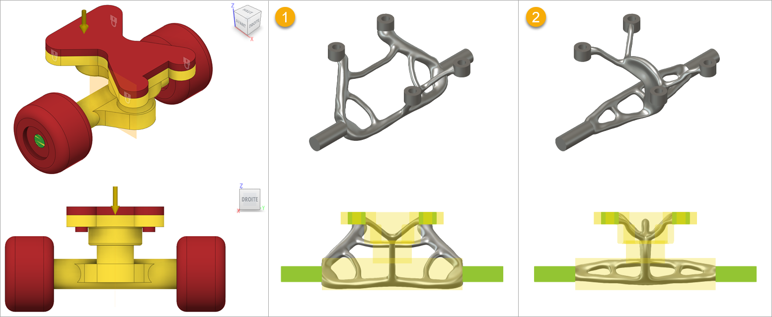

Lors de l’affectation d’une forme de départ à un corps, vous pouvez également choisir parmi les options suivantes :
Ajouter/Supprimer de la matière (par défaut) : cette option vous offre la flexibilité d’ajouter ou de supprimer la matière par rapport à la limite de la forme de départ. Lorsque vous utilisez cette option, la conception générée peut contenir des zones qui se trouvent à l’intérieur et à l’extérieur de la forme de départ.
Cette option est particulièrement utile lorsque vous souhaitez explorer des variations de conception impliquant la modification de la taille ou de la forme de l’objet. En autorisant l’ajout ou la suppression de la matière, vous pouvez tester différentes configurations et voir leur impact sur la conception globale.
Il est important de noter que lorsque vous utilisez l’option Ajouter/Supprimer de la matière, la conception générée peut dévier de la forme d’origine, car elle peut se développer ou se contracter en fonction de l’ajout ou de la suppression de matière. Cette flexibilité peut vous permettre d’accéder à une gamme plus large de possibilités de conception et vous aider à découvrir de nouvelles solutions innovantes.
Supprimer la matière : cette option est spécialement conçue pour les situations où la forme de départ représente une conception ou une limite existante qui peut être uniquement réduite. Lorsque vous utilisez cette option, la conception générée ne s’étend pas au-delà de la limite de la forme de départ.
Cette option est utile lorsque vous souhaitez affiner ou optimiser une conception existante en supprimant les matières inutiles. En choisissant l’option Supprimer la matière, vous pouvez simplifier votre conception, éliminer l’excès de matière et éventuellement améliorer l’efficacité ou l’esthétique de l’objet.
Il est important de prendre en compte les exigences spécifiques de votre projet et le résultat souhaité lorsque vous choisissez l’une de ces deux options. Chaque option offre des avantages et des considérations uniques. Il est donc essentiel de choisir celle qui correspond à vos objectifs de conception.
Modèle dans lequel les options Ajouter/Supprimer de la matière (1) et Supprimer la matière (2) ont été utilisées.
