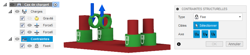

Cas de charge dans l’espace de travail Generative Design
Ensemble de contraintes et de charges qui agissent simultanément sur un modèle génératif.
Les cas de charge simulent le comportement du modèle sous différentes charges et contraintes. Vous devez définir au moins un cas de charge pour le modèle. Vous pouvez définir plusieurs cas de charge pour la même géométrie (corps, faces, arêtes ou sommets).
exemple illustrant le terme de cas de charge
Cas de charge constitué de contraintes appliquées à quatre objets et de charges appliquées à deux objets.
