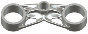

exemple de l’option Illimité
Exemple de résultat pour l’option Illimité.
