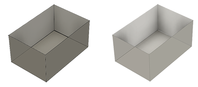

Utilisez la commande Activer/désactiver les surfaces transparentes pour rendre toutes les surfaces transparentes. Ainsi, vous pouvez facilement déterminer quelles entités sont des surfaces et lesquelles sont des solides. Il est parfois difficile de le déterminer visuellement, surtout si vous travaillez sur un modèle volumineux comportant plusieurs niveaux d’ensembles.
exemple de commande Activer/désactiver les surfaces transparentes
