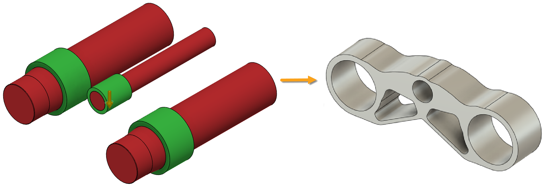

Modèle Motorcycle Triple Clamp avec les exigences de conception spécifiées dans l’étude générative (à gauche) et exemple fini de la conception générative (à droite).
