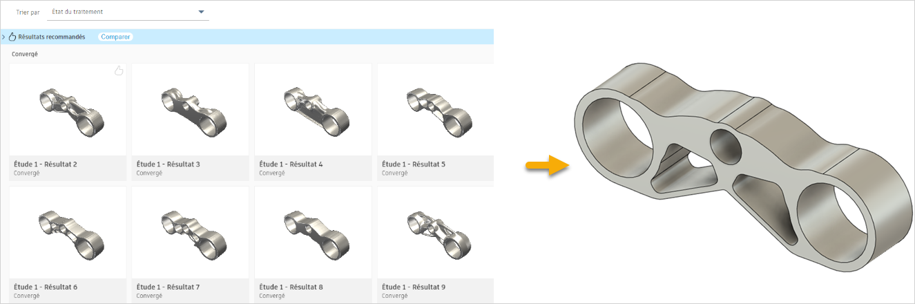

triple bride - modèle
Résultats dans la vue miniature (à gauche) et la conception créée à partir d’un résultat (à droite).

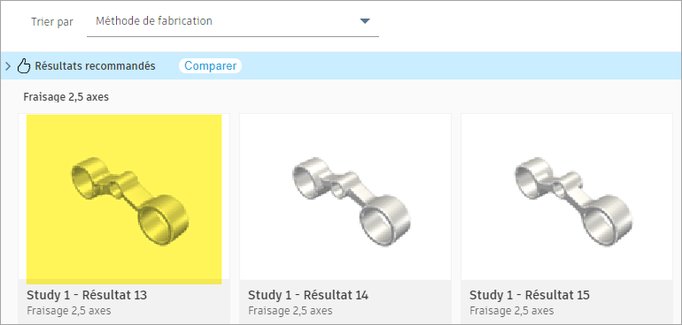

    3. Pour trier les résultats par méthode de fabrication, dans la liste Trier par, sélectionnez Méthode de fabrication.
      Remarque : vous pouvez afficher les différentes formes générées pour chaque méthode de production
    4. Pour afficher uniquement les résultats pour le fraisage 2,5 axes, dans le volet Filtres de résultats, placez le curseur de la souris sur la méthode Fraisage 2,5 axes et cliquez sur le bouton Isoler.
      filtres de résultats - isoler
    5. Pour afficher uniquement les résultats du matériau sélectionné, dans le volet Filtres de résultat, placez le curseur de la souris sur le matériau Titane 6Al-4V, puis cliquez sur le bouton Isoler.

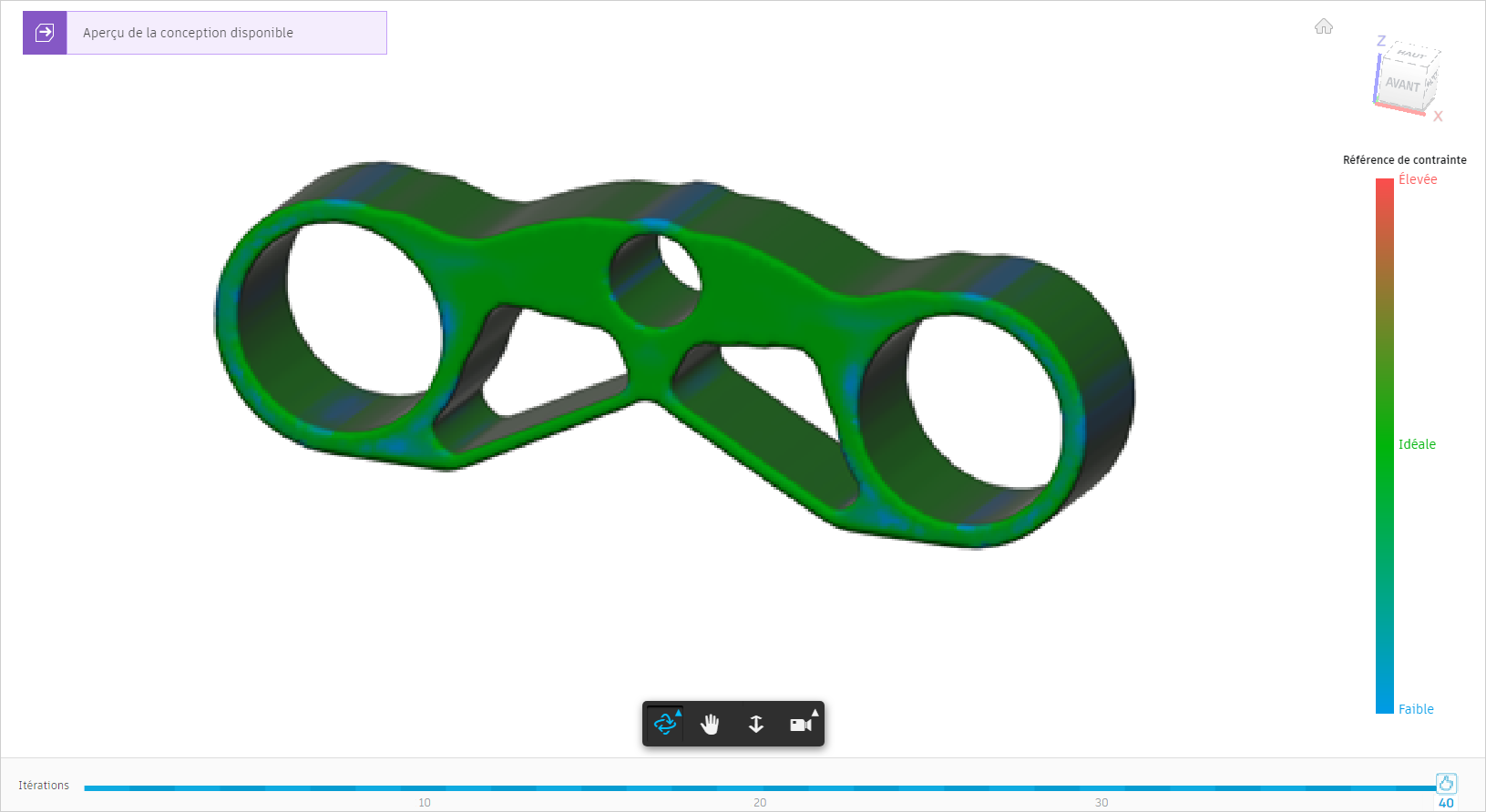

    6. Pour ouvrir un résultat dans la vue de résultat, cliquez sur la miniature du premier résultat.
      résultat - sélection
    7. Pour examiner les détails du résultat, dans la barre d’outils Vue du résultat, utilisez les outils de navigation tels que l’orbite, le panoramique et le zoom.

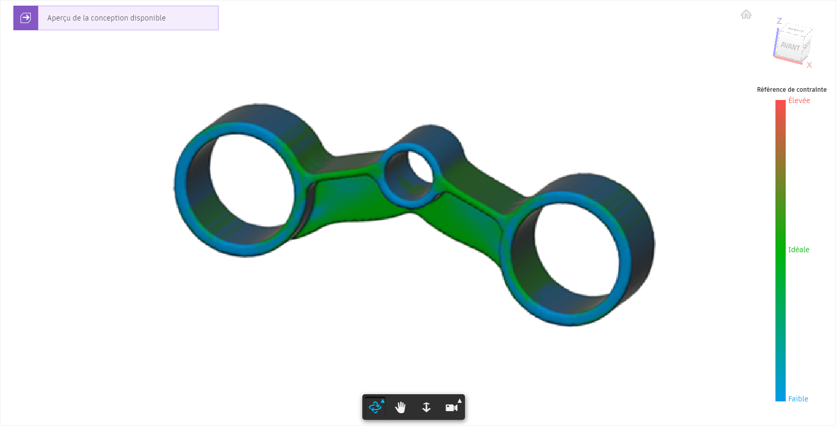

    8. Pour afficher la distribution des contraintes sur la surface du résultat, dans l’onglet Explorer, cliquez sur le groupe de fonctions Affichage > Vue des contraintes icône Vue des contraintes.
      vue de résultat - contrainte

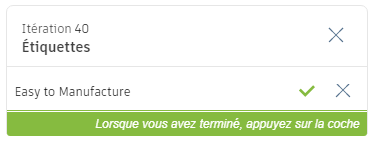

    9. Pour étiqueter le résultat, dans l’onglet Vue du résultat, cliquez sur Étiquette > Ajouter une étiquette .
    10. Dans la boîte de dialogue Étiquettes, cliquez sur Créer une étiquette et saisissez Easy to Manufacture.
      Remarque : ce résultat convient à nos besoins de fabrication, c’est pourquoi nous l’étiquetons pour le retrouver facilement ultérieurement. Dans les étapes suivantes, nous ajoutons un autre résultat à l’étiquette. De cette manière, nous pouvons facilement les afficher et les comparer à l’aide du filtre Étiquettes.
    11. Cliquez sur la coche icône Coche, puis sur Terminé pour appliquer l’étiquette à l’itération.

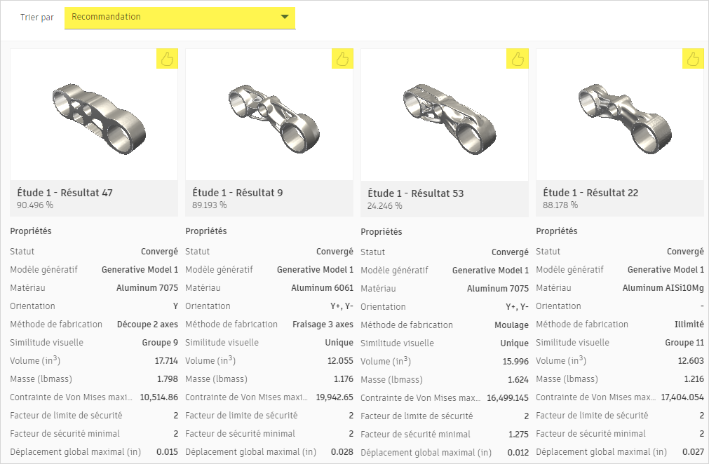

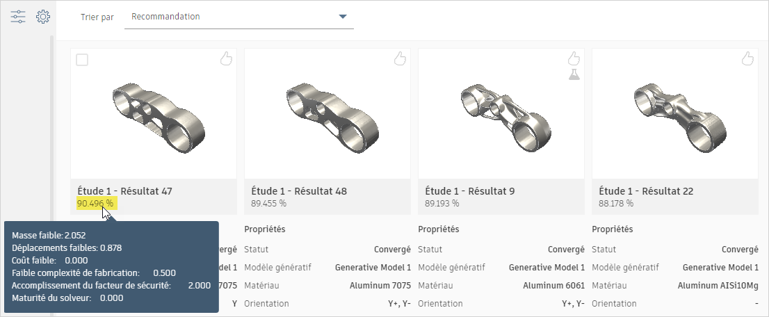

    3. Pour trier les résultats par recommandation, dans la liste Trier par, sélectionnez Recommandation.
      Remarque : le moteur de recommandation suggère les résultats recommandés en fonction des critères spécifiés. Les quatre résultats recommandés sont signalés par l’icône icône Recommandé.
      Recommandation
    4. Pour afficher le classement détaillé des pourcentages, placez le curseur de la souris sur le pourcentage situé sous la miniature du premier résultat recommandé.
      détails de la recommandation

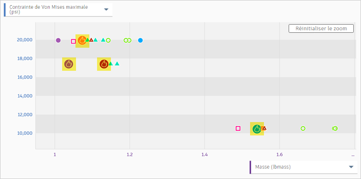

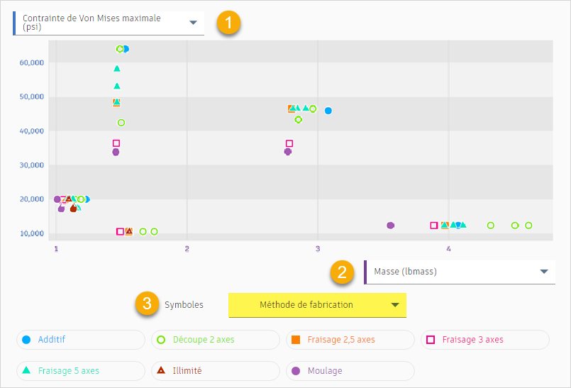

  3. Utilisez la vue du diagramme de dispersion pour analyser la distribution des résultats en termes de contrainte de Von Mises maximale, de masse et de méthode de fabrication.
    1. Pour accéder à la vue du diagramme de dispersion, dans l’onglet Explorer, cliquez sur Affichage > Vue du diagramme de dispersion icône Vue du diagramme de dispersion.
    2. Pour supprimer le filtre de masse et afficher les résultats pour l’intervalle entier, dans le volet Filtres de résultats, dans la section Plages d’objectifs, cliquez sur le bouton Réinitialiser.

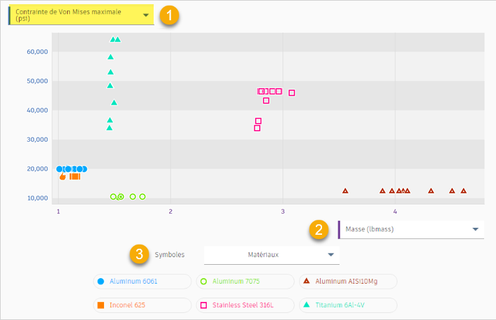

    3. Pour afficher les performances des résultats en termes de contrainte de Von Mises maximale (1), de masse (2) et de matière (3), développez la liste des propriétés des axes verticaux (1) et sélectionnez Contrainte de Von Mises maximale.
      vue du diagramme de dispersion - axe vertical

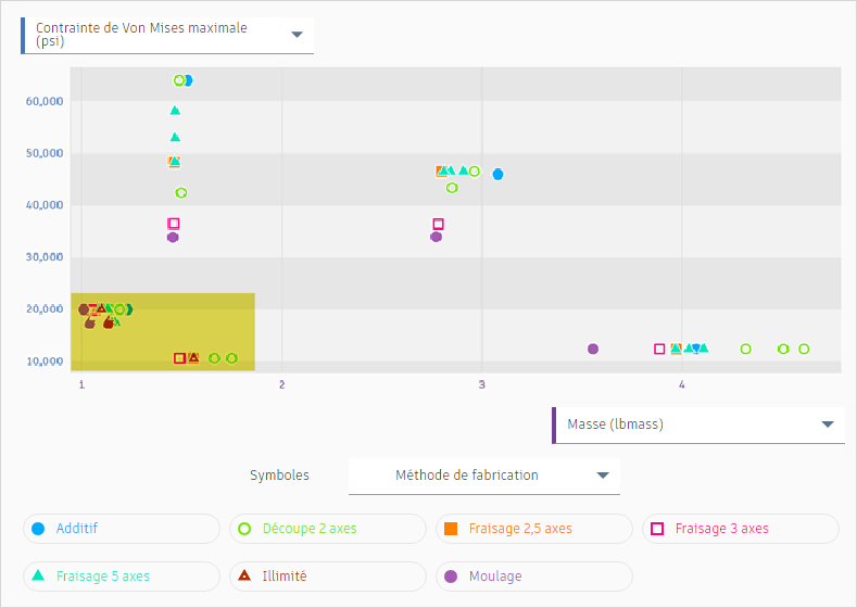

    4. Pour afficher les performances des résultats en termes de contrainte de Von Mises maximale (1), de masse (2) et de méthode de fabrication (3), développez la liste Symboles (3) et sélectionnez Méthode de fabrication.
      Remarque : par défaut, l’option Matières est sélectionnée dans la liste Symboles et les couleurs des marqueurs sont mappées sur les matières des résultats.
    5. Dans le diagramme de dispersion, cliquez et faites glisser le curseur pour effectuer un zoom avant sur la zone, comme illustré :
      vue du diagramme de dispersion - zoom

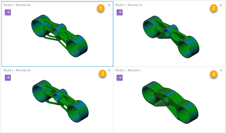

    3. Pour comparer les résultats obtenus à partir de différentes méthodes de fabrication (coupe sans restriction-1, moulage-2, fraisage 3 axes-3 et coupe 2 axes-4), dans l’onglet Vue du résultat, cliquez sur le groupe de fonctions Affichage > Vue des contraintes icône Vue des contraintes.
      comparaison
    4. Pour supprimer un résultat de la vue de comparaison, dans le coin supérieur droit des vues Étude 1 - Résultat 49, Étude 1 - Résultat 53 et Étude 1 - Résultat 26, cliquez sur le bouton bouton Fermer le résultat.

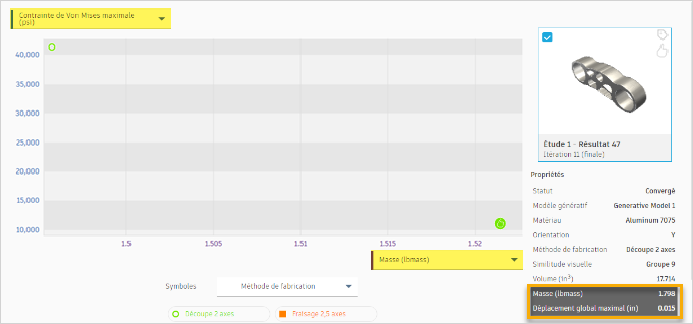

  5. Affichez uniquement les résultats obtenus à partir de l’étiquette Easy to Manufacture.
    1. Dans le volet Filtres de résultats, placez le curseur de la souris sur l’étiquette Easy to Manufacture et cliquez sur le bouton Isoler.
      étiquette - isoler

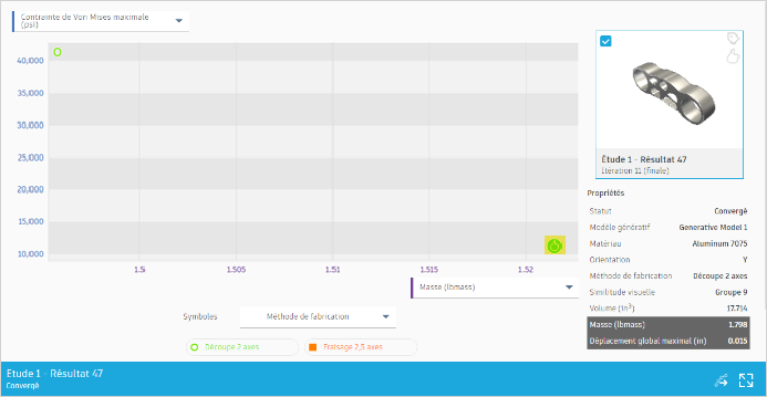

    2. Dans le coin supérieur droit du diagramme de dispersion, cliquez sur Réinitialiser le zoom.
    3. Pour afficher la miniature et les propriétés du résultat sélectionné, accédez au volet Propriétés à droite du diagramme de dispersion. Les options Masse et Contrainte de Von Mises maximale sont mises en surbrillance, car elles s’affichent sur les axes du diagramme de dispersion.
      étiquette - isoler
      Remarque : les deux résultats répondent aux exigences de fabrication. Le résultat 1 pour la coupe 2 axes sera moins exposé à des contraintes et est recommandé. Nous allons donc le choisir pour créer une conception.

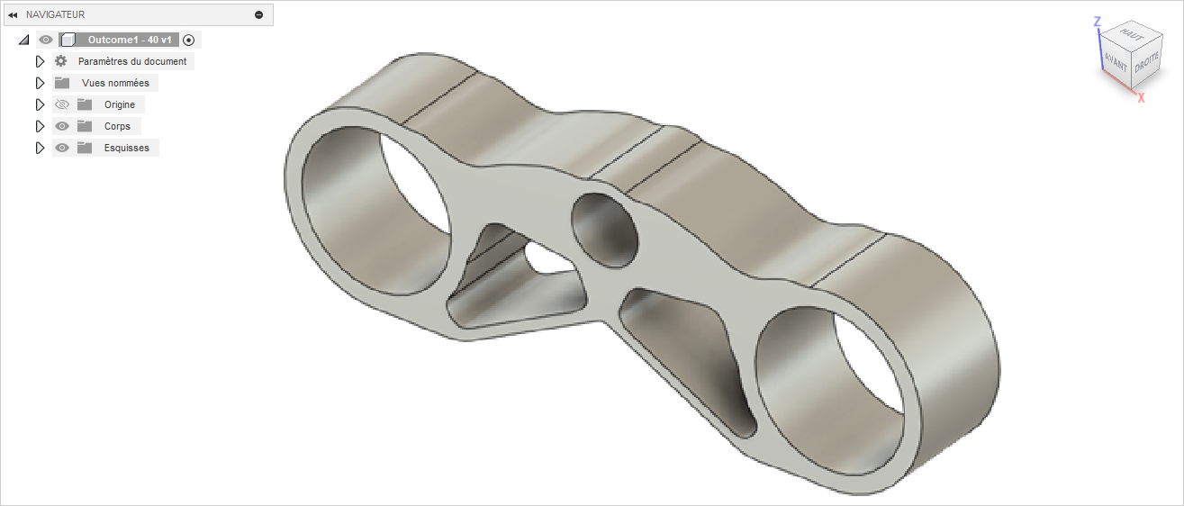

    3. Dans l’onglet Vue du résultat, cliquez sur Créer > Conception à partir du résultat icône Créer une conception à partir du résultat.
      Dans le coin supérieur gauche de la vue du résultat, un indicateur montre que la conception est en cours de préparation.
      préparation d’une nouvelle conception
      Cela prend quelques instants.
    4. Dans la boîte de dialogue État de la tâche, cliquez sur Fermer.
    5. Lorsque la nouvelle conception est prête, cliquez sur l’indicateur dans le coin supérieur gauche de la vue du résultat.
      conception prête
    6. Dans la boîte de dialogue Conception prête, cliquez sur Ouvrir une conception.
      Conseil : vous pouvez également ouvrir la conception à partir de la boîte de dialogue État de la tâche. Dans le coin supérieur droit de la fenêtre Fusion, cliquez sur l’icône État de la tâche icône État de la tâche, développez la tâche Créer la conception, puis cliquez sur Ouvrir une conception.
      La conception s’ouvre dans un nouvel onglet Sans nom. Vous pouvez enregistrer la conception sous un nouveau nom ou créer une étude générative. Vous pouvez également exporter la géométrie obtenue pour l’utiliser dans d’autres applications de CAO.
