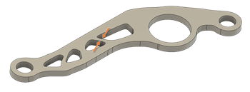

Épaisseur de paroi minimale Tente d’appliquer l’épaisseur minimale d’un mur ou d’une nervure après la découpe.
L’épaisseur de paroi fait référence à l’épaisseur des fonctions dans le plan de coupe, qui sont perpendiculaires à la direction de découpe.
Conseil : pour appliquer ce paramètre :
  • Lorsque vous placez des corps d’obstacles, assurez-vous que l’espace entre eux est suffisant pour générer une géométrie de l’épaisseur minimale spécifiée.
  • Évitez de placer des corps d’obstacles à proximité de zones susceptibles d’être minces dans un résultat généré.
Découpe 2 axes - Épaisseur minimale
