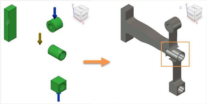

Exemple 1
Une géométrie conservée inclut un cylindre transversal avec un trou.
Des espacements apparaissent autour du cylindre transversal, car la géométrie conservée n’est pas ajustée lors de la génération. Les résultats doivent être modifiés.
Les cylindres transversaux avec perçages risquent de ne pas pouvoir être fabriqués à l’aide du fraisage 2,5 axes et de la découpe 2 axes.

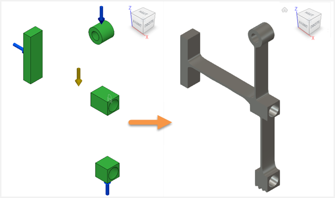

Exemple 2
Dans la géométrie conservée, le cylindre transversal est modélisé sous forme de cube.
En modélisant la géométrie conservée sous forme de cubes au lieu de cylindres transversaux, vous éviterez les écarts de géométrie dans les résultats. Cette configuration est adaptée au fraisage 2,5 axes et à la découpe 2 axes.
