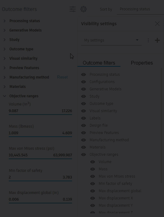

Pour accéder à cette option, dans le volet Filtres de résultats, cliquez sur icône des paramètres de visibilité pour ouvrir le volet Paramètres de visibilité :
Volet Paramètres de visibilité

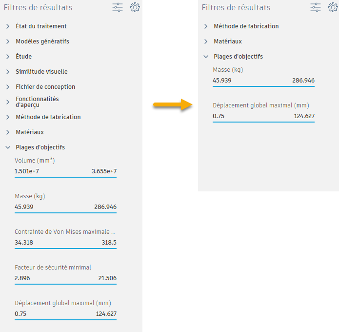

Exemple 1 :
Volet Filtres de résultats - Paramètres par défaut et paramètres personnalisés
Filtres de résultats - Comparaison

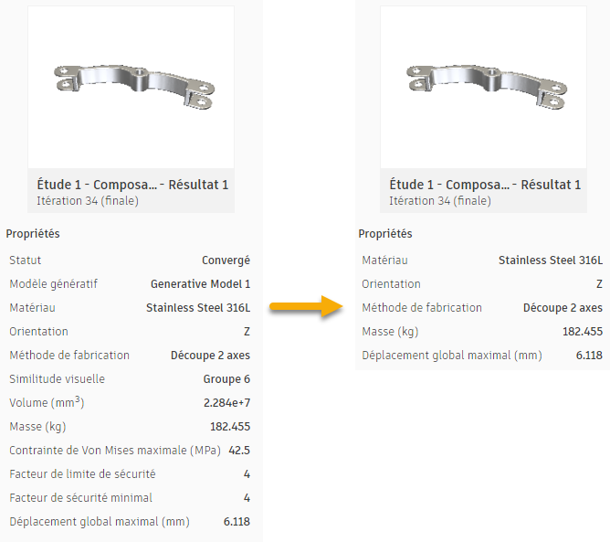

Exemple 2 :
Volet Propriétés de la vue de résultat - Paramètres par défaut et paramètres personnalisés
Volet Propriétés - Comparaison
