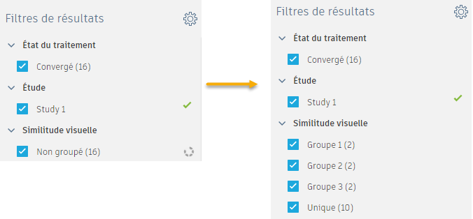

Tant que la génération n’est pas en cours, vous ne voyez qu’un seul groupe de résultats dans le volet Filtres de résultats sous Similitude visuelle. Il est appelé Non groupé.
Le regroupement commence après les processus de génération pour toutes les études. Une fois l’opération terminée, vous pouvez voir des groupes de résultats visuellement similaires dans le volet Filtres de résultats. Les résultats qui ne correspondent à aucun groupe se trouvent dans le groupe Unique.
Les résultats sont regroupés en fonction de leurs itérations finales. Toutefois, si vous ajoutez des itérations intermédiaires aux favoris, elles seront également regroupées.
Lorsque vous triez les résultats par similitude visuelle dans la vue miniature et la vue des propriétés, ils sont codés en couleur en fonction des groupes. Le code couleur est conservé dans la vue du diagramme de dispersion.
Si vous exécutez une autre génération, les groupes de résultats disparaissent du volet Filtres de résultats. Ils sont affichés à nouveau une fois la génération terminée.

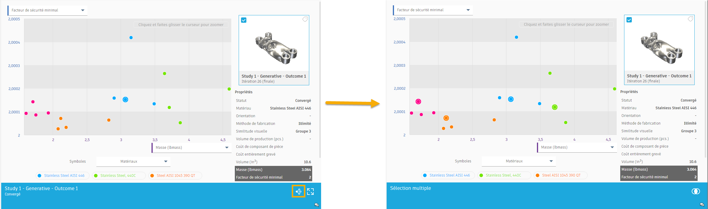

Cet outil vous permet de rechercher et de sélectionner les trois résultats les plus similaires visuellement à ceux sélectionnés. Pour ce faire :
Sélectionnez un résultat.
Cliquez sur
dans la carte des résultats.
Vous pouvez également cliquer sur un résultat tout en appuyant sur la touche Alt.
Cette option est disponible dans la vue miniature, la vue des propriétés, la vue du diagramme de dispersion et l’affichage sous forme de tableau.
Vous pouvez ensuite comparer les résultats sélectionnés dans la vue de comparaison.
