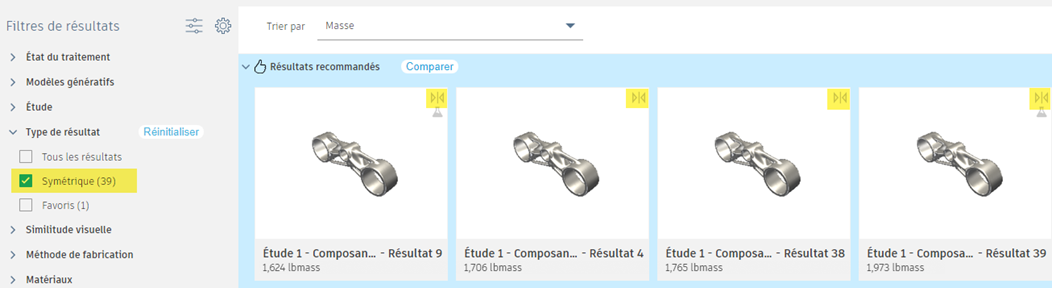

Une fois la génération des résultats terminée, les résultats symétriques sont signalés par l’icône icône du plan de symétrie dans l’environnement contextuel Explorer.
Pour afficher uniquement les résultats symétriques, dans le volet Filtres de résultat, accédez à la section Type de résultat, placez le curseur de la souris sur le filtre Symétrique et cliquez sur Isoler à côté de celui-ci.
Symétrie - exploration
