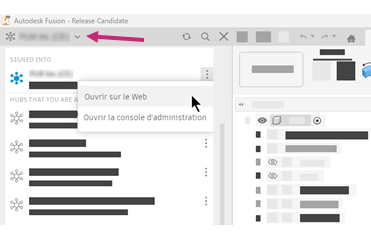

Utilisez Fusion pour ouvrir le client Web Fusion de plusieurs façons. Chaque méthode ouvre le client Web Fusion à un emplacement différent.
ou
Cliquez sur l’icône Web à droite des chemins de navigation pour afficher le dossier dans le client Web Fusion.
ou
Dans la liste déroulante de contrôle de version, cliquez sur Afficher les détails sur le Web pour afficher l’onglet Présentation dans le client Web Fusion.

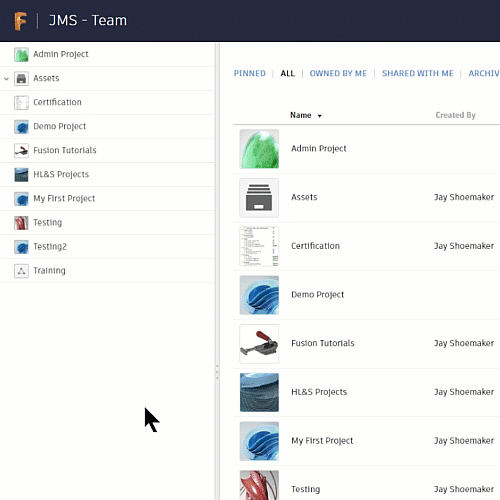

Le panneau de navigation vous permet de parcourir les conceptions et les fichiers utilisés dans votre hub. Vous pouvez tout explorer :
Cliquez sur une flèche dans le panneau de navigation pour parcourir un projet ou un dossier. Cliquez sur une conception ou un fichier pour en afficher un aperçu dans le panneau de droite.
Cliquez sur le bouton représentant des points de suspension d’un projet, puis cliquez sur Aller à pour isoler le panneau de navigation de ce projet.
Cliquez sur le bouton représentant des points de suspension du nom du projet en mode d’isolement, puis cliquez sur Retour à la liste pour afficher à nouveau la liste complète des projets.
