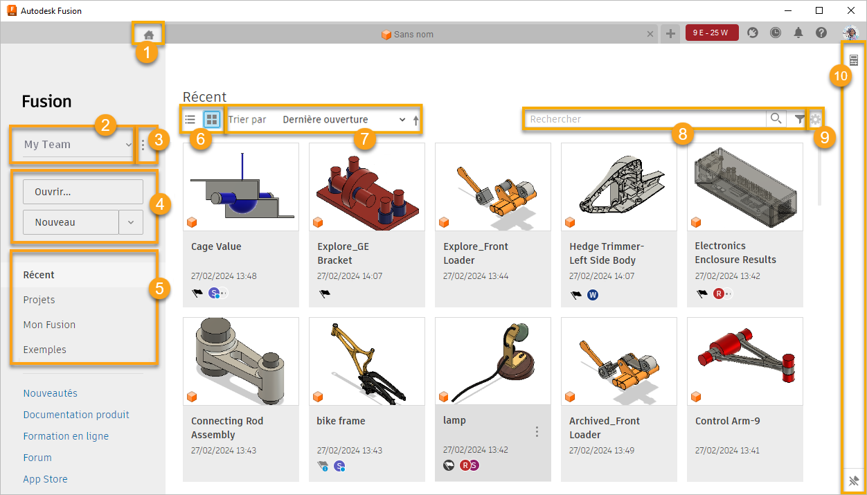

L’aperçu ci-dessous présente la navigation et les autres commandes que vous utilisez au niveau de l’Accueil. Mon Fusion est présenté dans la zone principale à titre d’exemple ; chaque page est décrite dans les sections qui suivent.

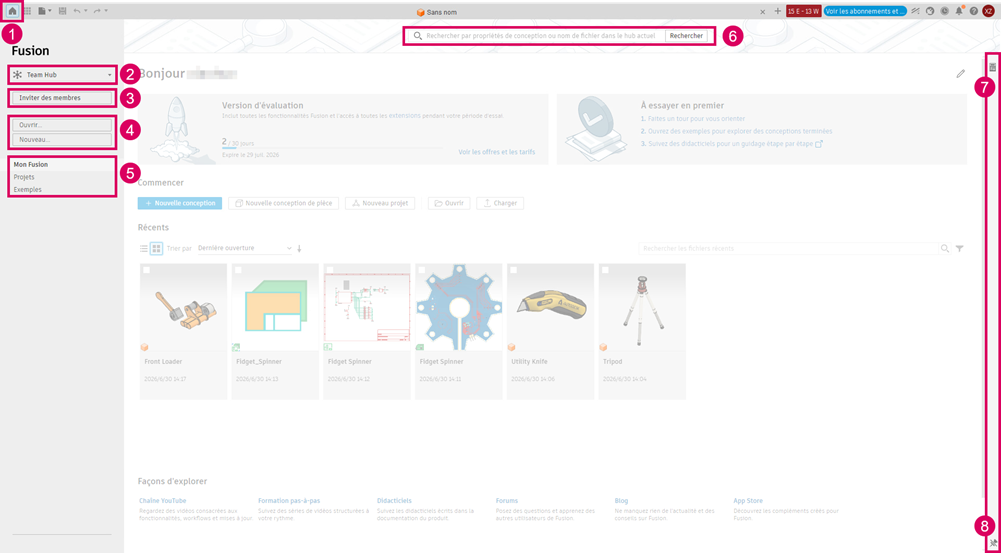

Présentation de la page d’accueil
  1. Accueil icône Accueil : ouvrez la page d’accueil depuis n’importe quel espace de travail.
  2. Sélecteur de hub : travaillez dans le hub qui contient vos projets et vos données. Changez de hub lorsque vous collaborez avec plusieurs équipes.
  3. Inviter des membres : ajoutez des utilisateurs au hub (administrateurs de hub uniquement).
  4. Ouvrir et Nouveau : créez une conception ou ouvrez-en une.
  5. Mon Fusion, Projets et Exemples : ouvrez la page dont vous avez besoin : commencez à travailler et recherchez les fichiers récents (Mon Fusion), parcourez et gérez les projets et les dossiers de votre hub (Projets) ou explorez des exemples de conceptions (Exemples).
  6. Rechercher : permet de rechercher des conceptions, fichiers et propriétés dans le hub actif. (Non disponible dans Fusion pour l’enseignement.)
  7. Détails icône propriétés : ouvrez le groupe de fonctions Détails correspondant au fichier ou dossier sélectionné.
  8. Épingler icône d’épingle : épinglez le groupe de fonctions Détails afin qu’il reste ouvert lorsque vous travaillez dans la page d’accueil.

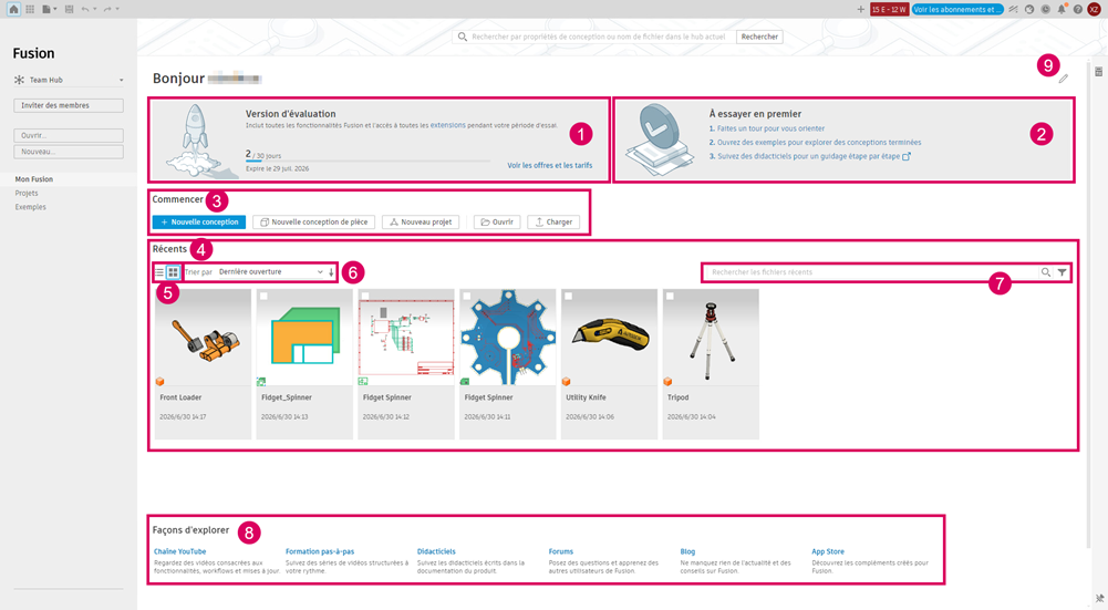

Mon Fusion
Mon Fusion est la première page de l’accueil. Elle propose des raccourcis pour commencer à travailler, vos fichiers récents, des conseils d’intégration pour les nouveaux utilisateurs et des liens vers des ressources de formation.
Page Mon Fusion dans la page d’accueil
  1. Informations d’accès : consultez les informations relatives à votre accès Fusion et déterminez si une action est requise. Selon le type d’accès à Fusion dont vous disposez, cela peut inclure le statut de la version d’essai, les détails d’expiration ou les actions liées au renouvellement.
    Remarque : cette section s’affiche uniquement pour les utilisateurs éligibles.
  2. Premières ressources à consulter : consultez les conseils d’intégration conçus pour vous aider à bien démarrer. Cela inclut :
    • Suivre une visite guidée
    • Explorer des exemples de conceptions
    • Suivre une formation guidée
      Remarque : cette section est affichée pendant la période d’intégration pour les utilisateurs éligibles. Après l’intégration, l’espace peut être utilisé pour présenter d’autres informations pertinentes, telles que les mises à jour récentes du produit.
  3. Commencer à travailler : créez rapidement une conception, un projet, ouvrez un fichier ou chargez des données.
    La deuxième action est un raccourci qui lance votre type de conception par défaut (conception de pièce, conception d’ensemble, conception hybride, conception électronique ou bibliothèque de composants électroniques). Reportez-vous à la rubrique Modifier (9) pour modifier le type de conception par défaut.

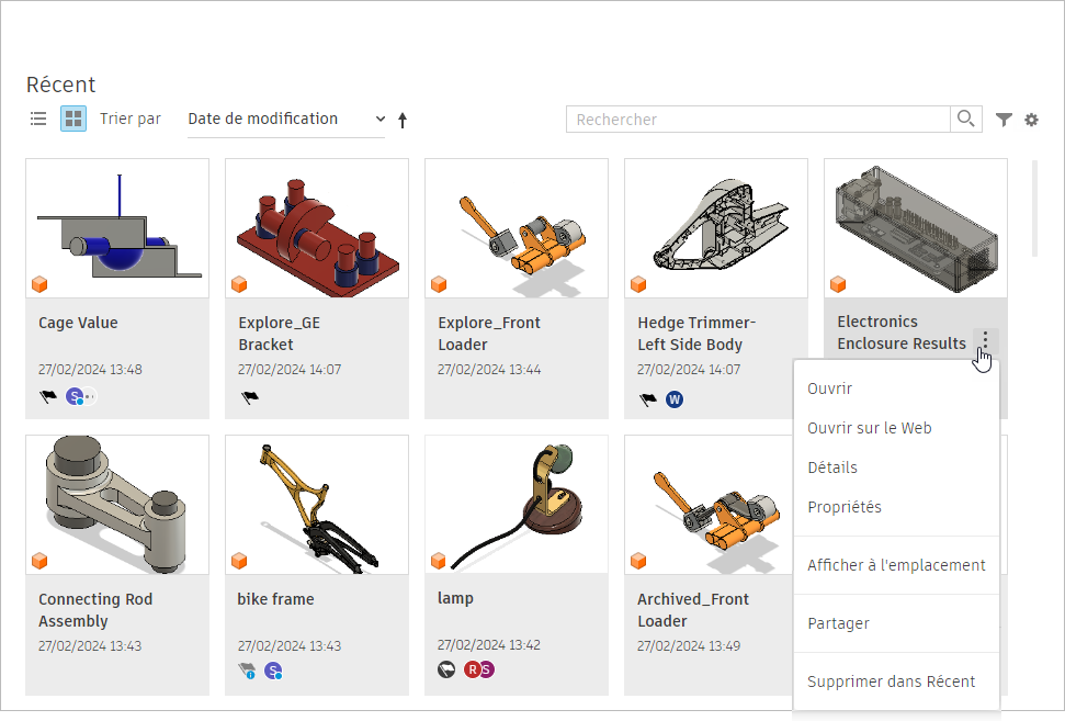

  4. Récents : accédez aux fichiers sur lesquels vous avez récemment travaillé.

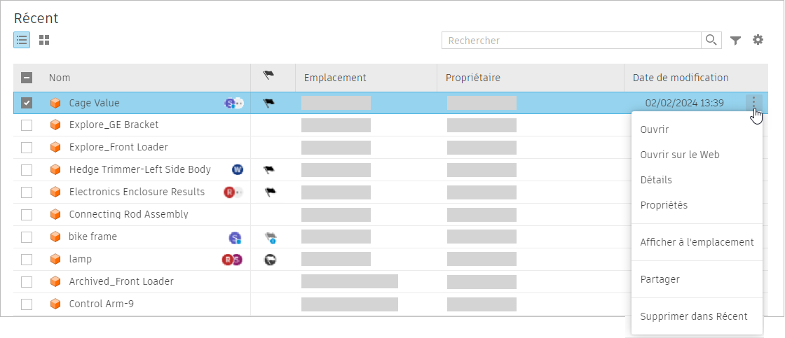

  5. Vue Liste et Vue grille : basculez entre la vue Liste icône Liste et la vue Grille icône Grille.
    Remarque : dans la vue Liste, vous pouvez personnaliser les colonnes à l’aide de Paramètres des colonnes icône Paramètres des colonnes.
  6. Trier par : changez l’ordre des fichiers dans la liste Récents.

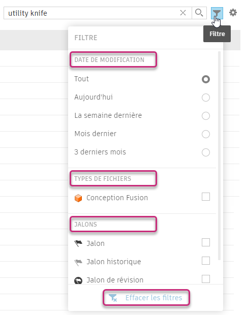

  7. Rechercher les fichiers récents : utilisez Rechercher les fichiers récents icône Rechercher et Filtrer icône de filtre pour rechercher et affiner la liste des éléments récents.
  8. Méthodes d’exploration : explorez le contenu de formation vidéo, les documentations produits et les ressources de la communauté sur les forums, les blogs et la Marketplace Design and Make.
  9. Modifier icône de modification : mettez à jour l’objectif qui vous pousse à utiliser Fusion ainsi que les préférences de base. Choisissez une finalité, telle que la conception, la fabrication ou l’électronique, ou une combinaison de ces fonctions.
    L’objectif influence la section Premières ressources à consulter. Vous pouvez également définir le type de conception, les unités et la configuration de la souris par défaut. Le type de conception par défaut détermine le deuxième raccourci dans Commencer à travailler.
Remarque : la présentation et les sections de Mon Fusion peuvent varier en fonction du type d’accès à Fusion dont vous disposez et selon que vous débutez avec Fusion ou que vous utilisez Fusion depuis un certain temps.

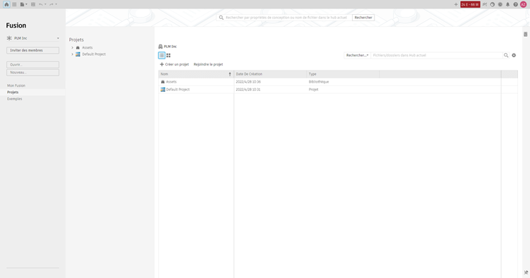

Projets

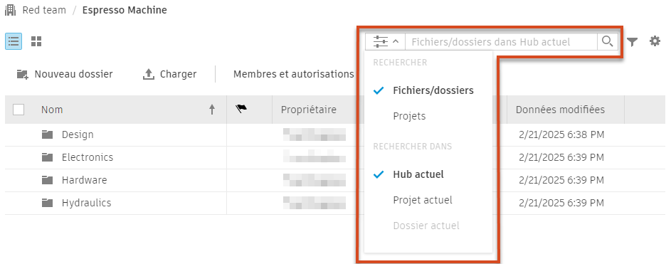

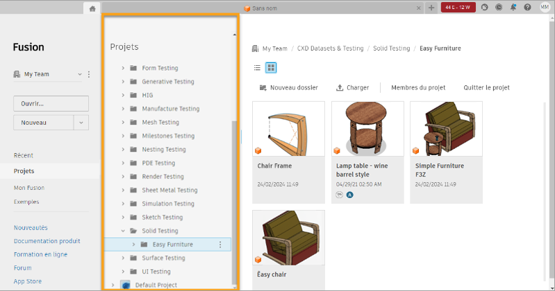

Projets est la deuxième page de l’accueil. Elle vous permet de parcourir et de gérer les projets et les dossiers dans le hub actif. Sélectionnez un projet dans la liste des projets pour afficher ses dossiers et fichiers dans la zone principale. Utilisez la liste déroulante Rechercher pour rechercher des fichiers, des dossiers ou des projets. Choisissez si vous souhaitez effectuer une recherche dans le hub, un projet ou un dossier.
Page Projets dans l’Accueil
Pour plus d’informations sur la gestion des projets, reportez-vous à la rubrique Créer, renommer et déplacer des dossiers de projet vers la corbeille.

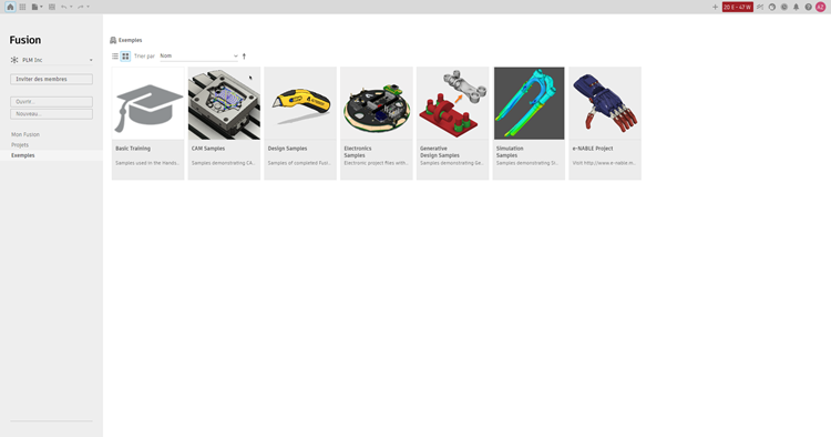

Exemples
Exemples est la troisième page de l’accueil. Elle fournit des exemples de conceptions Autodesk, regroupés par domaine (conception, fabrication, électronique et simulation).
Page d’exemples dans l’Accueil
Certains didacticiels utilisent des exemples de fichiers.
