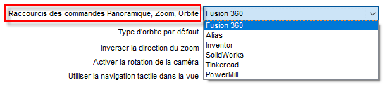

- Général > Configuration de la souris (panoramique, zoom, orbite) : permet de définir le comportement du bouton central de la souris pour la navigation dans les vues. Les options sont les suivantes : Fusion (par défaut), Alias, Inventor ou SolidWorks.

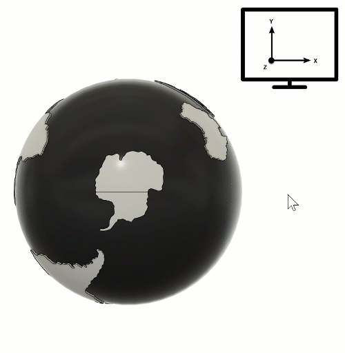

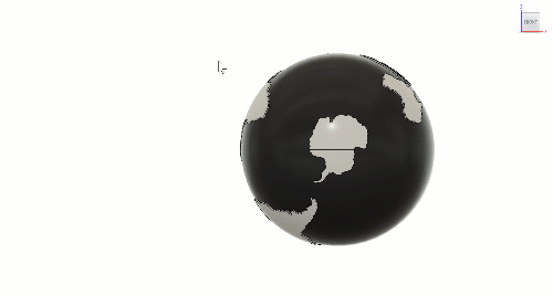

- Général > Orientation de modélisation par défaut : l’orientation de modélisation par défaut est Z vers le haut. Pour modifier ce paramètre, sélectionnez Y haut, cliquez sur OK, puis redémarrez Fusion. Le ViewCube indique ensuite la nouvelle orientation de modélisation par défaut en affichant Y haut.

- Faites défiler jusqu’à Configuration de la souris (panoramique, zoom, orbite).
- Sélectionnez l’application de CAO que vous avez l’habitude d’utiliser. Le comportement de la souris pour les opérations de panoramique, de zoom et d’orbite change alors.

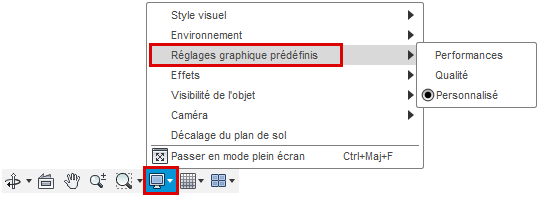

Réglages graphiques prédéfinis
Sélectionnez un réglage graphique prédéfini pour modifier rapidement les paramètres associés. Les modifications apportées aux réglages prédéfinis Qualité ou Performances remplaceront le paramètre Personnalisé.
Optimise les performances graphiques, mais peut réduire la qualité visuelle.
Qualité
Offre une meilleure expérience visuelle, mais peut réduire les performances de navigation dans la zone de dessin.
Personnalisé
Ces paramètres graphiques peuvent être modifiés pour équilibrer la qualité visuelle et les performances, de sorte à répondre à vos besoins spécifiques. Les effets de la zone de dessin peuvent également être modifiés dans la barre d’outils Zone de dessin. Les modifications apportées aux effets de la zone de dessin remplacent le réglage prédéfini Personnalisé.

Remarque : vous pouvez également accéder aux réglages graphiques prédéfinis à partir des paramètres d’affichage de la barre de navigation.
Valeurs prédéfinies de raccourci de souris spécifiques au programme
Ajustez le paramètre Configuration de la souris (panoramique, zoom, orbite) afin qu’il corresponde aux raccourcis de souris (panoramique, zoom et orbite) des programmes suivants.
Fusion
- Zoom : utilisez le bouton central de la souris ou appuyez sur les touches Ctrl + Maj + bouton central de la souris.
- Panoramique : Bouton du milieu de la souris
- Orbite : Maj + bouton central de la souris
Alias
- Zoom : Maj + Alt + bouton droit de la souris
- Panoramique : Maj + Alt + bouton central de la souris
- Orbite : Maj + Alt + bouton gauche de la souris
Inventor (Windows uniquement)
- Zoom : F3 + bouton gauche de la souris
- Panoramique : F2 + bouton gauche de la souris
- Orbite : F4 + bouton gauche de la souris
PowerMill
Remarque : la valeur prédéfinie de PowerMill utilise son propre type d’orbite par défaut.
Zoom : bouton central de la souris
Panoramique : Maj + bouton central de la souris
Orbite : Bouton central de la souris
Zoom dans la fenêtre : Ctrl + Maj + bouton central de la souris (Windows) ou Commande + Maj + bouton central de la souris (MacOS)
Rotation sur X : Maj + Alt + bouton gauche de la souris (Windows) ou Maj + Option + bouton gauche de la souris (MacOS)
Rotation autour de Y : Maj + Alt + bouton central de la souris ou Maj + Option + bouton central de la souris (MacOS)
Rotation autour de Z : Maj + Alt + bouton droit de la souris ou Maj + Option + bouton droit de la souris (MacOS)
Remarque : l’axe Z pointe hors de l’écran, ce qui entraîne une rotation dans le sens horaire et trigonométrique.
Conseil : lorsque vous utilisez l’une des valeurs prédéfinies ci-dessus, vous pouvez appuyer sur la touche F6 pour redimensionner la vue afin qu’elle s’adapte à la fenêtre active.
SolidWorks
- Zoom : Maj + bouton central de la souris
- Panoramique : Ctrl + bouton central de la souris (Windows) ou Commande + bouton central de la souris (MacOS)
- Orbite : Bouton central de la souris
Tinkercad
- Panoramique : Bouton central de la souris
- Orbite : Bouton droit de la souris
