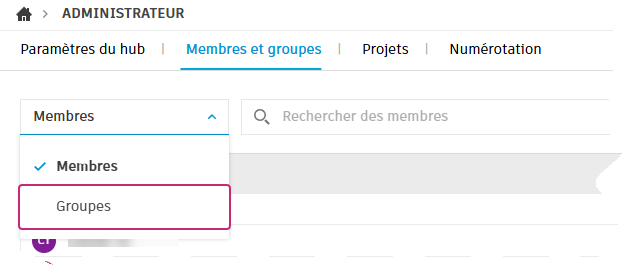

Pour accéder à la section Groupes :
  1. Cliquez sur votre image de profil dans le coin supérieur droit de le client Web Fusion.
  2. Cliquez sur Admin > Membres et groupes.
  3. Cliquez sur le menu déroulant à droite de la barre de recherche et sélectionnez Groupes.
    Menu déroulant Groupes affichant l’option Groupes sélectionnée
La page Groupes affiche tous les groupes de votre hub, y compris ceux que vous créez au niveau du hub et dans les dossiers de projet.

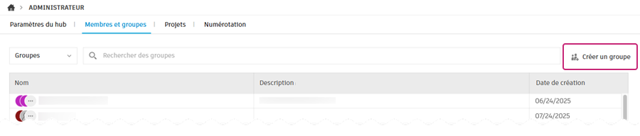

  1. Sur la page Groupes, cliquez sur Créer un groupe.
    Créer un groupe

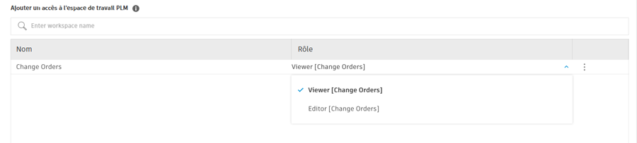

  3. (Facultatif) Dans le champ Ajouter un accès à l’espace de travail PLM, octroyez au groupe des droits d’accès à des espaces de travail PLM spécifiques.
    • Saisissez le nom de l’espace de travail dans le champ, sélectionnez-le dans la liste générée automatiquement, puis appuyez sur Entrée. Les espaces de travail de votre hub sont reconnus au fur et à mesure de votre saisie.
    • Cliquez sur la liste déroulante Rôle et sélectionnez un ou plusieurs rôles pour l’espace de travail.
    Attribuer un rôle PLM
    Remarque : vous devez attribuer au moins un rôle pour chaque espace de travail. Les groupes qui n’ont aucun rôle dans un espace de travail n’y ont pas accès une fois le processus terminé.

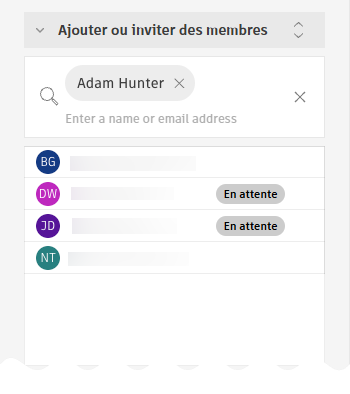

  4. Dans le champ Ajouter ou inviter des membres du groupe, ajoutez des membres à votre groupe :
    • Saisissez le nom d’un utilisateur dans le champ et sélectionnez-le dans la liste générée automatiquement. Les membres du hub sont reconnus au fur et à mesure de la saisie.
    • Pour ajouter des personnes extérieures au hub, saisissez leurs adresses e-mail en les séparant par des virgules. Elles recevront une invitation à rejoindre le hub.

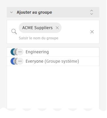

  1. Sur la page Membres, cliquez sur le membre que vous souhaitez ajouter à un groupe.
    Un panneau latéral s’ouvre pour afficher les détails du membre.
  2. Dans la section Membres, saisissez le nom du groupe dans le champ, sélectionnez-le dans la liste déroulante, puis appuyez sur Entrée.
    Ajouter aux groupes via le panneau des détails des membres
Le membre est ajouté au groupe.

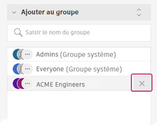

  1. Sur la page Membres, cliquez sur le membre que vous souhaitez supprimer d’un groupe.
  2. Dans la section Groupes, recherchez le groupe dont vous souhaitez retirer le membre. Vous avez deux options :
    • Faire défiler la liste
    • Entrer le nom du groupe dans le champ de recherche pour le trouver rapidement
  3. Survolez le nom du groupe et cliquez sur le X.
    Supprimer un membre depuis le panneau Groupes
Le membre est immédiatement retiré du groupe et perd ses droits d’accès correspondants à tous les projets et espaces de travail.
