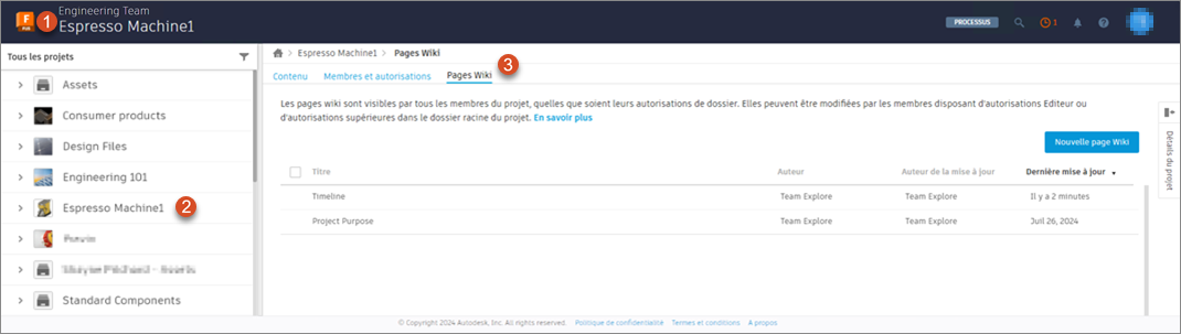

Afficher ou modifier une page wiki
  1. Dans le client Web Fusion, cliquez sur l’icône Fusionicône le client Web Fusion dans le coin supérieur gauche du navigateur pour afficher la liste des projets présents sur le hub.
    onglet wikis
  2. Dans la liste des projets située à gauche, cliquez sur le projet dont vous souhaitez afficher les pages wiki.
  3. Cliquez sur l’onglet Pages Wiki.
  4. Cliquez sur une page wiki dans la liste pour l’afficher.

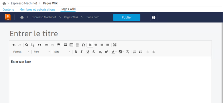

Créer une page Wiki
  1. Dans l’onglet Pages Wiki, cliquez sur Nouvelle page Wiki.
    L’éditeur Wiki s’ouvre.
    modifier wiki
  2. Saisissez un titre et du texte ; utilisez les outils de formatage en fonction de vos besoins.
  3. Une fois cette étape terminée, cliquez sur Publier.

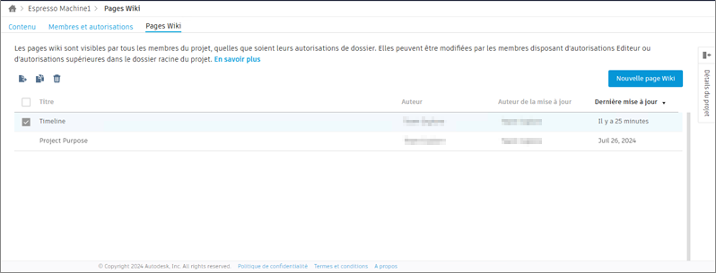

Déplacer, copier ou supprimer une page wiki
  1. Dans l’onglet Pages Wiki, sélectionnez les pages individuelles avec lesquelles vous souhaitez travailler ou cochez la case à coté de l’en-tête de colonne Titre pour sélectionner toutes les pages.
    déplacer wiki
    Les icônes Déplacer icône Déplacer, Copier icône Copier et Supprimer icône supprimer s’affichent au-dessus de l’entête Titre.
  2. Pour déplacer icône Déplacer ou copier icône Copier une page Wiki, cliquez sur l’icône appropriée, puis sélectionnez une destination dans la boîte de dialogue.
  3. Pour supprimer une page wiki, cliquez sur icône Supprimer, puis cliquez sur Supprimer dans la boîte de dialogue de confirmation.
