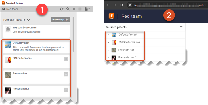

Vous pouvez voir les noms des projets du hub dans lequel vous travaillez sur le côté gauche de Fusion ou le client Web Fusion.
emplacements du hub
  1. Fusion
  2. Le client Web Fusion

Accès aux données d’un projet dans Fusion
Dans Fusion, cliquez sur l’icône Afficher le panneau de données icône Panneau de données pour ouvrir le panneau de données.
Le panneau de données affiche la liste de vos projets. Il affiche également plusieurs exemples de projets. Pour accéder aux données de conception d’un projet, double-cliquez sur le nom du projet.
Accès aux données d’un projet dans le client Web Fusion
Pour afficher la liste des projets présents sur le site du hub, cliquez sur l’icône le client Web Fusion icône Client web dans le coin supérieur gauche du navigateur. Double-cliquez sur le nom d’un projet pour accéder aux données qu’il contient.

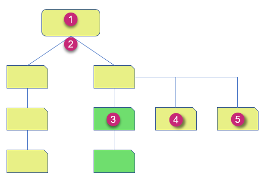

  1. Projet dans lequel le rôle Visualiseur est attribué au membre du hub.
  2. Le rôle de visualiseur est automatiquement hérité par tous les dossiers de projet pour ce membre, sauf indication contraire.
  3. Dossier dans lequel le rôle Éditeur est attribué au membre.
  4. Dossier auquel seuls certains membres ont accès. Toutefois, tous les membres du projet peuvent voir son nom même s’ils ne peuvent pas voir son contenu.
  5. Dossier enfant de (4), également accessible de manière limitée, mais dont le nom est également visible pour tous les membres du projet. Si vous ne souhaitez pas que les noms des dossiers (4) et (5) soient visibles pour les autres membres du projet, vous devez les créer (ou les déplacer) dans un projet distinct.

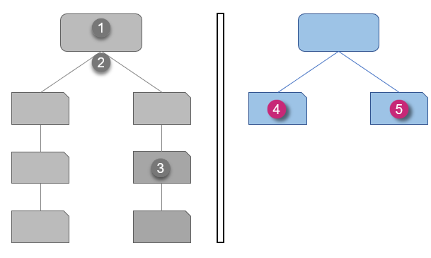

    projet enfants
    Dans cette illustration, les dossiers (4) et (5) sont stockés dans un projet distinct pour s’assurer que les membres du projet (1) ne peuvent pas voir leurs noms.

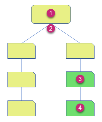

  4. Sous-dossier de (3) où le membre hérite du rôle d’éditeur.

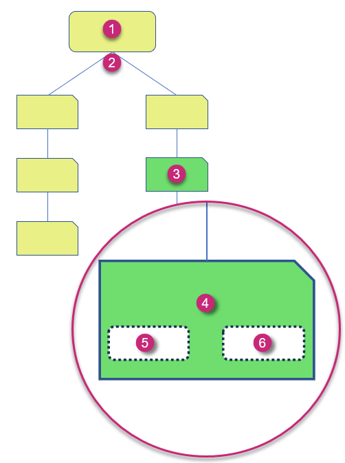

  5. Groupe dans lequel le rôle de visualiseur est attribué au membre.
  6. Groupe dans lequel le rôle de gestionnaire est attribué au membre. Ce rôle étant supérieur à celui d’éditeur ou de visualiseur, il s’agit du niveau d’autorisation effectif du membre pour ce dossier.
