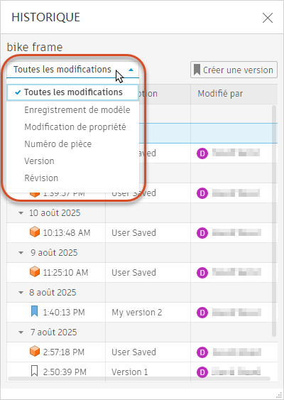

Utiliser des versions et des modifications dans la boîte de dialogue Historique
  1. Facultatif : dans la boîte de dialogue Historique, sélectionnez le type de modifications que vous souhaitez afficher.
    Filtre d’historique

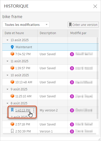

  2. Placez le pointeur sur l’horodatage qui correspond à la modification ou à la version que vous souhaitez ouvrir.
    Filtre d’historique
  3. Cliquez sur l’horodatage pour accéder à cette version ou modification.
